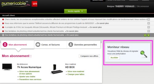

Messagepar tvignaud » 20 Mar 2024 13:53
leonleonb a écrit:Comme on reçoit le service antenne par câble sans supplément ils ne répondent pas au problèmes techniques le concernant.
Effectivement s'il s'agit du service "Antenne" pour remplacer une antenne collective via le signal câble SFR/Numéricable, ce n'est néanmoins pas un service gratuit pour les occupants de l'immeuble, c'est une charge de copropriété ou de location et ça serait normalement au gestionnaire de l'immeuble/syndic de copropriété de signaler le problème, mais à mon avis ils doivent avoir d'autres urgences à régler...
Pour les abonnés indépendants du service antenne, la connexion au compte se fait au
https://moncompte.numericable.fr
mais bien sûr il faut pouvoir s'identifier.
Est-ce que le gérant de l'immeuble d'un service Antenne peut le faire ? Si oui on obtient un écran où l'on peut signaler une perturbation sur le réseau.
A tout hasard voici les moyens de contact Numericable peut-être qu'une explication avec un technicien pourrait débloquer une anomalie ?
A noter que les informations de la page web ne semblent pas être très fraîches, ils parlent du Covid comme si c'était en cours !
Vous pouvez contacter votre service client en composant le 3990.
Appels du lundi au vendredi de 10h à 17h.
Pour toutes vos demandes
Chers clients, Les circonstances exceptionnelles actuelles affectent certains de nos centres de relation client et nous imposent des modifications de fonctionnement. Le formulaire de contact est exceptionnellement fermé, en raison des mesures sanitaires prises dans le cadre du Covid-19.
Nous contacter par email
(Il faut rentrer sur l'espace client pour pouvoir le faire via un formulaire web)
