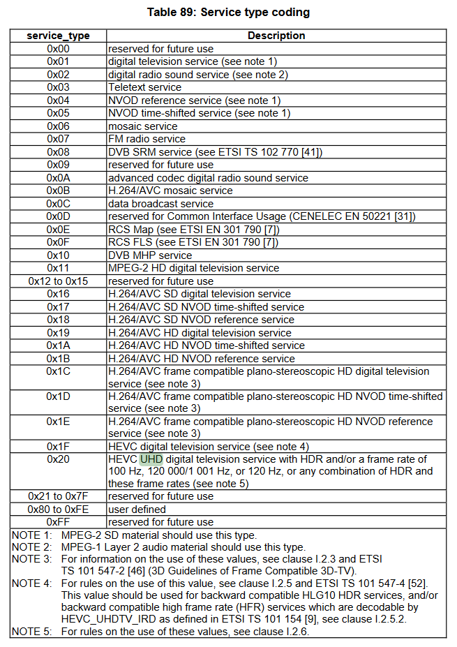

Non, ce qui diffère entre la TE et Numericable et qui peut poser problème à mon avis c'est ça:
jp_pick a écrit:Hier soir, en examinant les streams que vous m'avez transmis, j'ai remarqué 2 différences dans la NIT des SID=2305 (France 2 UHD) et SID=2306 (Test UHD) :
- le descriptor 0x5a (DVB-T) est présent chez SFR, contrairement chez TE où c'est le descriptor 0x7f+0x04 (DVB-T2) qui est utilisé,
- les service_list sont de type=0x19 chez SFR, contrairement chez TE où elles sont de type=0x20.
Je ne sais pas si cela peu avoir la moindre importance, mais le DVB BlueBook indique :
Code: Tout sélectionner
0x19 : H.264/AVC HD digital television service
0x20 : HEVC UHD digital television service
Re: Chaînes test en 4k sur le service antenne TNT SFR/Numeri
Messagepar Franck Morin » 23 Mar 2024 14:48
voici la table qui référence cette valeur:
source etsi en 300 468 v1.16.1
