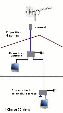

dj.sly a écrit:pour avoir 2 sorties TV je rajoute quoi car je pensais mettre cette alim .
ALIMENTATIONS
TÉLÉALIM TERRA 12V 2 SORTIES
Le KIT PRÉAMPLI ET ALIM VKA101 que je te conseille, qui est le frère jumeau du Kit preampli 7328 + alim 2434 Johanssonque l'on conseille depuis des années sur le forum, Comporte 2 sorties antennes sur son alimentation.
Tu as 2 solutions pour effectué ton instalation.
Vu 1201 fois
Charge 75 ohms
http://www.2galli.fr/bouchon-pour-connexion-f-charge-f-75-ohms,fr,4,VSE75F.cfm

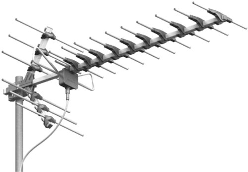

ah oui j'ai jamais vu une antenne comme ca . Du coup elle se fixe au mat par un bout ? c pareil pour la reglée ?

dj.sly a écrit:ah oui j'ai jamais vu une antenne comme ca . Du coup elle se fixe au mat par un bout ?
Comme cela, mais ne t’inquiètes pas il y a une notice de montage.
