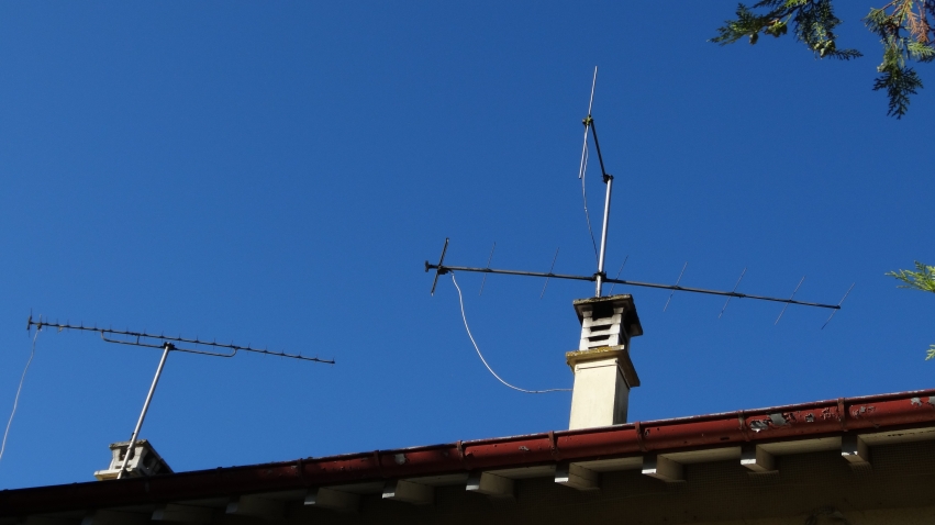

Bonjour a tous.
Nous avons acheté l'année une maison et nous avons des soucis avec la TNT . Nous n'avons pas les 6 dernières chaines et au moindre parasite ( train , voiture , mobylette ) cela pixelise voir se coupe .
voici l'emetteur le plus puissant :
sig:3/5 | PARIS TOUR EIFFEL
Réception OK mais certains canaux TV sont plus faibles que d'autres.
Prenez l'avis d'un antenniste.
R1 35H 331° 41.6km 51.7dBuV/m | TDF | (France2, France3, France5, LCP, chaîne locale, France O)
R15 33H 3]31° 41.6km 42.0dBuV/m | TDF | (chaîne(s) locale(s))
R2 25H 331° 41.6km 53.1dBuV/m | TDF | (i>Télé, BfmTv, D8, Gulli, D17, France4 )
R3 22H 331° 41.6km 53.5dBuV/m | TDF | (C+HD, C+Ciné, C+Sport, Planète)
R4 30H 331° 41.6km 53.5dBuV/m | TDF | (M6, W9, NT1, Paris Première, Arte HD)
R5 28H 331° 41.6km 52.6dBuV/m | TDF | (TF1 HD, France2 HD, M6 HD)
R6 32H 331° 41.6km 53.1dBuV/m | TDF | (TF1, LCI, Eurosport, TF6, Nrj12, Tmc, Arte)
R7 42H 331° 41.6km 51.9dBuV/m | (HD1, Chérie 26, L'équipe 21)
R8 58H 331° 41.6km 49.3dBuV/m | (6ter, RMC Découverte, Numero 23)
lien complet : http://www.tnttest.org/details.php?rf=tv&details=1&key=10136db952feb04bd21e91708969c635
Je voudrais donc vu la tete des antennes tout changer . J'aimerais aussi inclure la FM au cas ou car je veux eviter d'aller sur le toit un autre fois ( je vais peut être même le faire faire ) .
Pour l'instant il y a 2 TV a relier mais voir 3 ou 4 par la suite.
je pensais acheter cela :
--Antenne FM omnidirectionnelle circulaire VISIOSAT
http://www.2galli.fr/boutique/fiche_produit.cfm?ref=VFM01_copie&type=85&code_lg=lg_fr&num=131
--ANTENNE UHF WISI EB67 21/60
http://www.2galli.fr/boutique/fiche_produit.cfm?ref=WISIEB67-21_60&type=85&code_lg=lg_fr&num=131
--PREAMPLI TERRA MA064 1UHF ; 1VHF/FM
http://www.2galli.fr/boutique/fiche_produit.cfm?ref=MA064_copie&type=86&code_lg=lg_fr&num=131
-- Téléalim Terra 12V 4 sorties TERRA ELECTRONICS
http://www.2galli.fr/boutique/fiche_produit.cfm?ref=PI009_copie&type=86&code_lg=lg_fr&num=131
-- FILTRE LTE SPAUN
http://www.2galli.fr/boutique/fiche_produit.cfm?ref=SMF790__&type=89&code_lg=lg_fr&num=131
--Câble coaxial 15PRTC PH avec connecteurs a pression .
comme antenne je pensais aussi a : Antenne Portenseigne UHF LAMBDA 514 6902 + FILTRE LTE SPAUN
merci

Messagepar bernard7715 » 18 Oct 2014 13:38
bonjour et bienvenue sur le forum.
C'est pas mal à quelques détails prés.
Un filtre 4G est inutile avec la Wisi EB67, cette antenne a un filtre 4G intégré.
Attention une antenne omnidirectionnelle circulaire n'est pas trop recommandé , Car sur la FM les chaînes de radio du service public émettent en polarisation horizontal, alors que les stations radio privé émettent en polarisation verticale.
Je te recommande plutôt de prendre cette antenne fm
http://www.2galli.fr/boutique/fiche_produit.cfm?ref=FM216&type=85&code_lg=lg_fr&num=131
[/img]/www.2galli.fr/boutique/images_produits/216.jpg[/img]
Du 17PAtC PH suffit amplement , sur les longueurs de câble coaxial utilisé dans une installation individuelle, la différence d'atténuation entre 11proc et 17patch est inférieure 0,1dB est négligeable. c'est dire rien du tout.
Une remarque, si tu refait ton installation antenne, n'oublie pas d'attacher le câble coaxial sur toute sa longueur. Car sur cette photo on aperçoit les câbles qui pendouille, ce qui n'est pas bon pour le câble coaxial et les connections.

Messagepar julien74 » 18 Oct 2014 14:06
Actuellement ton antenne alimente combien de prises TV murales? 2 prises TV?
Tu as un répartiteur TV?
Ton antenne actuelle est amplifiée?
Tu veux recevoir les radios FM de Paris?
Tu captes bien les radios FM de Paris sur ton autoradio?
Tu captes bien les radios FM de Paris sur un poste radio dans ta maison avec antenne téléscopique intégrée?
Pour la FM, tu as combien de tuners à alimenter?
En fait tes antennes ne couvrent que les canaux UHF 21 à 37 car en analogique la Tour Eiffel diffusait TF1 / F2 / F3 / F5 / M6 sur les canaux UHF 22 / 25 / 28 / 30 / 33.
Les 19 chaînes de la TNT de la Tour Eiffel utilisent des canaux UHF entre 21 et 35.
Par contre les 6 dernières chaînes HD émettent sur les canaux UHF 42 et 58 donc hors des canaux que ton antenne peut recevoir.
Ton antenne est pointée en direction d'une route et/ou d'une voie de chemin de fer?
Ta sélection est bien, du matos de qualité, seul bémol, l'antenne FM, j'aurais préféré un modèle S ou mieux encore une excellente FM comme celle-ci: www.2galli.fr/boutique/fiche_produit.cf ... fr&num=131

Messagepar dj.sly » 18 Oct 2014 16:24
2 prises TV
Oui un bordel pas possible de l'ancien proprio
Oui
Oui
Oui
Non la maison de sa construction m’empêche de recevoir ( même le wifi n'arrive pas a passer un étage )
j'en aurais 2
Voie de chemin de fer
Ta sélection est bien, du matos de qualité, seul bémol, l'antenne FM, j'aurais préféré un modèle S ou mieux encore une excellente FM comme celle-ci: http://www.2galli.fr/boutique/fiche_pro ... fr&num=131
Ok je passe en S
Pour le filtre j'en avait pris un a cause du commentaire : NB : ajoutez un filtre LTE si vous recevez des fréquences proches du canal 60 dans une zone perturbée par la 4G
Donc je vire les 3 antennes et je met a UHF et la FM sur le mat de droite.
Pour le preampli c'est pas possible de le mettre sous toiture ? car une fois monte je retourne plus sur le toit . On voit un switch on/off et 2 potentiomètre .
