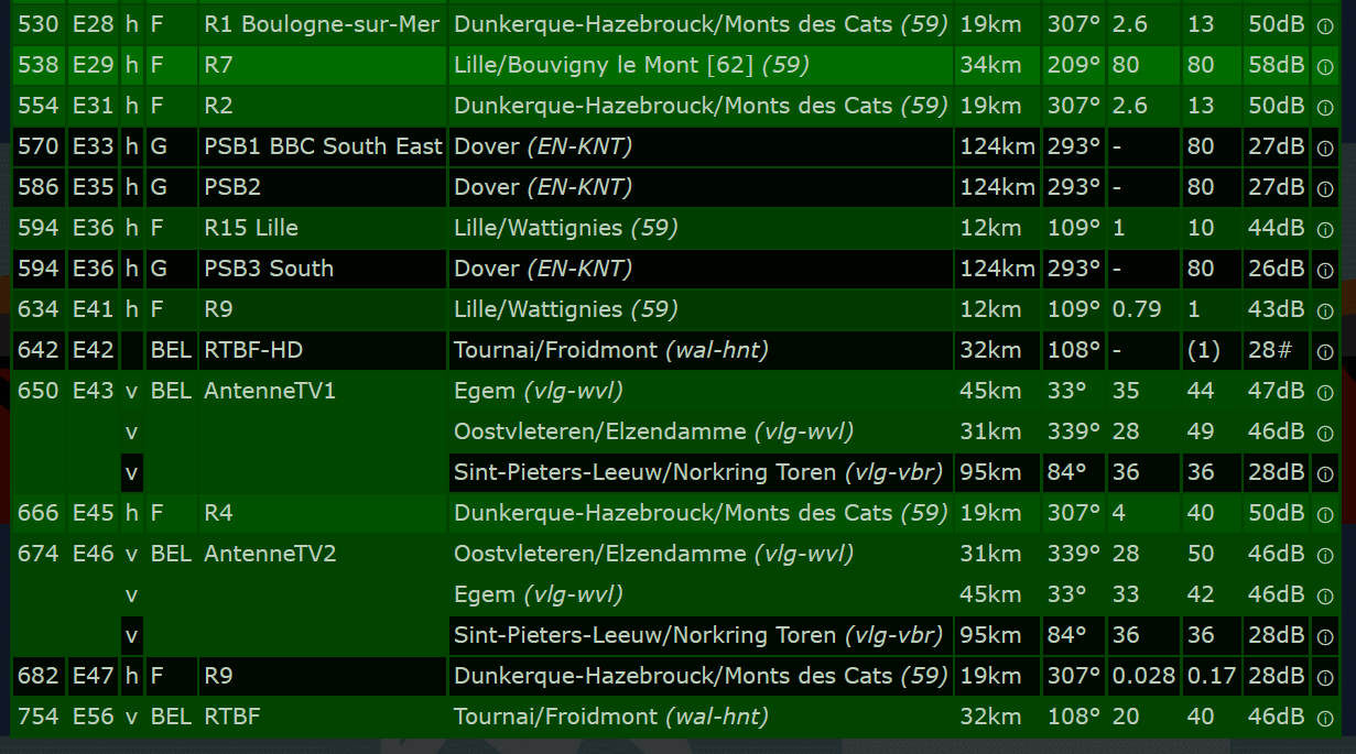

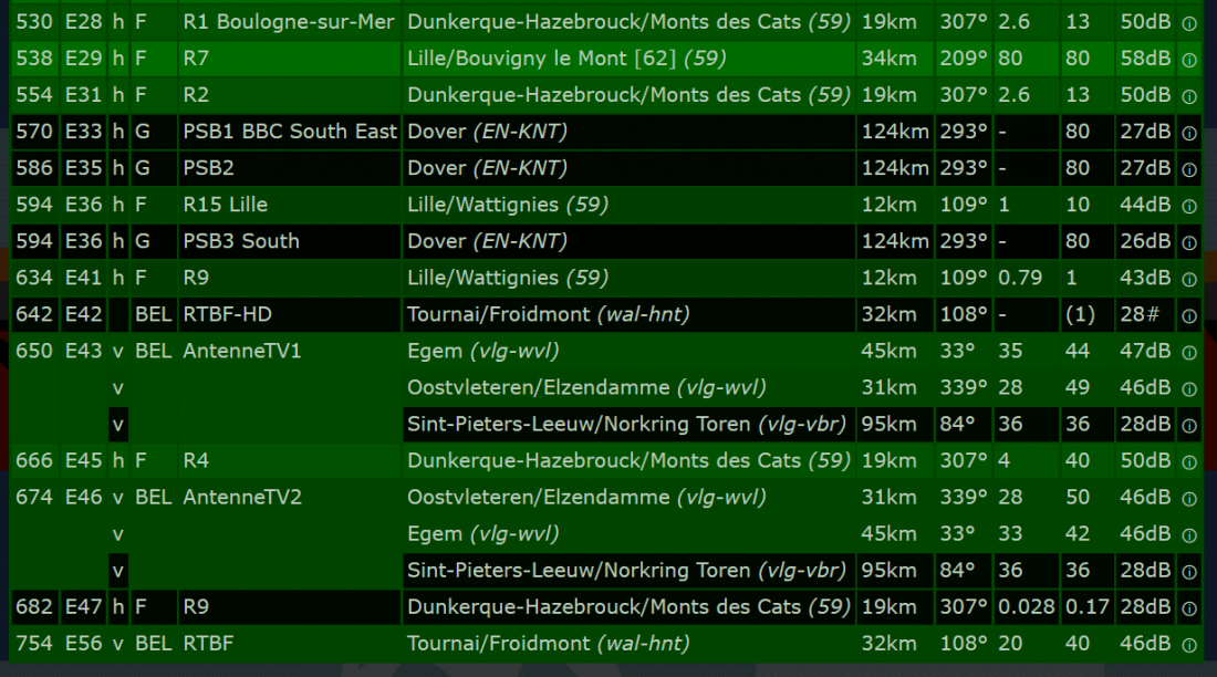

nono 63 a écrit:Apparemment oui ;
-C 43 Antenne TV1 en provenance de Egem ou Oostvleteren
-C 46 Antenne TV2 idem
Et même 3 mux anglais avec une antenne de compétition ! :mrgreen:
https://fmscan.org/main.php?qth=Armenti ... 33&csave=2
Bonsoir nono tu as une source ? :gratt: ton lien aboutit sur un site radio et e plus demande une inscription :(

Messagepar Franck Morin » 05 Oct 2024 11:05
c'est toujours pareil, pour consulter fmscan.org, il faut être inscrit sur fmlist.org.
et c'est une mine d'or pour les informations de réception.
fmscan fait FM, DAB+ et TV... comme TVNT.net :mrgreen: Ce n'est pas qu'un site radio.
voici ce qu'on obtient ensuite avec ce lien:

Messagepar Franck Morin » 05 Oct 2024 16:31
elle ne fait pas HEVC et n'est pas DVB-T2.
donc aucun espoir d'avoir les chaines de la RTBF.
il te faut un adaptateur externe genre strong SRT8209 (DVB-T2/HEVC HD).
pour les chaines flamandes, elles sont aussi en DVB-T2, donc non plus.
AntenneTV1 (BEL) DVBT2 symbolrate: 21769 fec: 2/3 guardinterval: 4 modulation: 64-QAM
AntenneTV2 (BEL) DVBT2 symbolrate: 21769 fec: 2/3 guardinterval: 4 modulation: 64-QAM
