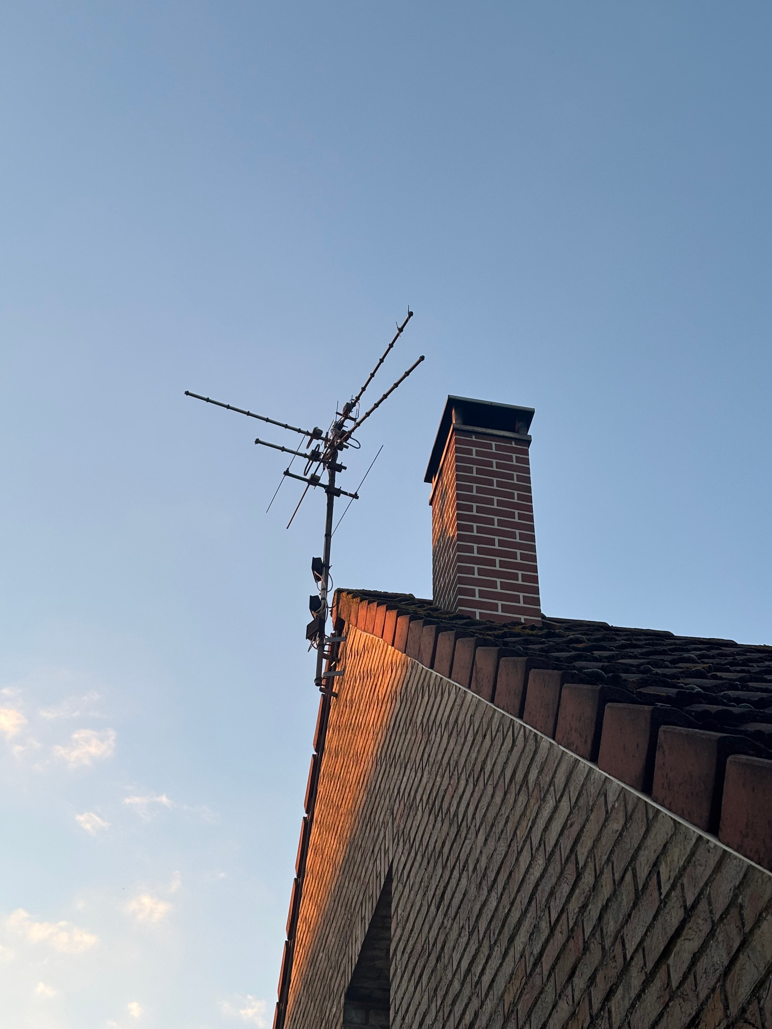

J'avais posté en 2018 sur ce forum pour un problème de réception (probleme-reception-t39025.html), et un changement de câble avait résolu le problème. Mais certains membres m'avaient décrit la vétusté de mon antenne. Aujourd'hui je ne capte ni le R7 ni la RTBF. Peut être est il temps que je change mon antenne ?
Je rappelle que j'habite Armentières. Si je change d'antenne, je souhaite capter la RTBF ainsi que les chaines flamandes (EEN, Sporza, etc, ..).
Je n'ai pas les moyens de faire appel a un anteniste, je compte faire les réparations moi même avec votre aide.

Une photo de l'antenne actuelle ne serait pas du luxe. :wink:

Messagepar jus2pomme » 03 Oct 2024 19:11
Bonsoir :D ,
:arrow:
Est-ce que tu peux nous faire un résumé de qui avait été fait suite au sujet de 2018. Est-ce que les chaînes du R7 et de la RTBF étaient revenus ?
J'avais changé un câble 3c2v vers VATC 17 ( de la prise murale vers la tv de mon salon). Mais là, que ce soit dans le salon ou dans la chambre, je n'ai plus le R7.
:arrow:
peux-tu nous dire quels sont les 2 ou 3 émetteurs que tu cherches à recevoir de chez toi ?
avec éventuellement les canaux qu'on trouve sur chacun des sites d'émission ?
J'en ai aucune idée, je suis novice. C'est pour ça que je fais appel a votre aide.
:arrow:
Voici, comme convenu, mon antenne : https://image.noelshack.com/fichiers/20 ... -3509.jpeg
merci d'avance de votre aide
