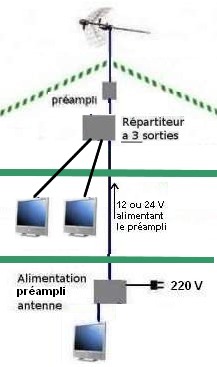

Messagepar kiki37 » 02 Sep 2016 13:09
Dans ce cas tu peux mettre un préampli dans le grenier avant le répartiteur, et l'alimentation auprès d'un des TV ( ici je l'ai mise au sous-sol), à condition que le répartiteur laisse passe le courant continu pour alimenter le préampli

Re: choix ampli d'antenne pour une télé supplémentaire
Messagepar julien74 » 02 Sep 2016 18:48
Pourrais-tu nous faire une photo de ton répartiteur?
Il ne faut surtout pas mettre un ampli TV intérieur près de ta 3ème TV car ça ne marchera pas, il faut mettre un kit pré-ampli comme te le recommande Kiki37.
Les kits pré-ampli (pré-ampli de mât dans le grenier + alim' intérieure près de ta 3ème TV) que te recommande l'ami Kiki37 tu peux en trouver pour 30€ - 40€ en magasin de bricolage ou sur le net. :wink:

Messagepar Jeanlig » 02 Sep 2016 20:59
julien74 a écrit:Les kits pré-ampli (pré-ampli de mât dans le grenier + alim' intérieure près de ta 3ème TV) que te recommande l'ami Kiki37 tu peux en trouver pour 30€ - 40€ en magasin de bricolage ou sur le net. :wink:
Je suis en déplacement actuellement => je ne peux pas te faire de photo du répartiteur. C'est un répartiteur simple : 1 entrée, 3 sorties :)
Je ne savais pas et je ne comprends pas pourquoi, qu'un ampli antenne à l'entrée antenne du 3e TV serait inutile.
Sur Internet, j'ai vu ce kit chez Casto :Kit préampli UHF + ALIM 30 / 35 dB Optex.
Est-ce que ce type de kit correspond à ce que préconise kiki37 ? Pas d'alim dans le grenier ? Ils ne sont pas très explicites à ce sujet.
