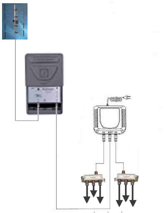

Bon je vais donc passer commande et vous tiendrai au courant de mes résultats...
Comment dois-je alimenter le preampli ? Je vais avoir une alim 12v dans ma baie de brassage, comment injecter les 12v dans le coax ?
Je comptais prendre celui là par exemple : http://www.2galli.fr/preampli-terra-ab0 ... AB011L.cfm
Je veux aussi commander l'ampli que dois-je prendre ? Ceci ?
http://www.2galli.fr/ampli-vhf-uhf-fort ... _copie.cfm
J'ajoute à cela un répartiteur 6 voies : http://www.2galli.fr/repartiteur-6-voies,fr,4,REP6.cfm
J'ai bon ?
Que dois-je prévoir de plus ?
Merci d'avance.

Ton ampli assure l'alimentation du preampli 12V 0.1A

L'antenne panneau double donne un gain supérieur de 3 dB à l'antenne panneau ordinaire (sans compter le gain du préampli) mais vu sa taille elle risque d'être difficile à caser et à orienter dans les combles.
Sans faire d'essai ni avis de voisins, personne ne pourra jamais te donner de garantie de résultat, je crois qu'on a suffisamment tourné le problème dans tous les sens, maintenant il faut te lancer.
Je t'ai dit ce que je ferais à ta place (antenne panneau standard + préampli standard) ainsi que les différentes manips à faire, maintenant c'est à toi de te décider et de te lancer. Si tu ne te sens pas de le faire, fais appel à un antenniste.

Je veux pas te décourager, mais la tu acumule tous les emerdes possibles pour une mauvaise reception, cablage grade3, repartiteur 6 ways, et antenne interieur... :mrgreen:
L'antenne panneau de 2 galli a un excellent gain
http://www.2galli.fr/antenne-emme-esse- ... 4516PL.cfm
par contre ses dimensions sont assez grande, je peux que te conseiller de faire un installation exterieur discrete, ca fonctionnera bien mieux, et il y en a qui ont des tres bonnes idées pour la discrétion, tu peux la peindre, un exemple d'une panneau pour le SAT.

miky01 a écrit:Je veux pas te décourager, mais la tu accumules tous les emmerdes possibles pour une mauvaise reception, cablage grade3, repartiteur 6 ways, et antenne interieure... :mrgreen:
+1 !
je ne voulais pas intervenir parce que déjà avec le grade3 :( , mais alors le répartiteur:
voir ici les affaiblissements des répartiteurs:
http://www.tvnt.net/forum/post565272.html?hilit=affaiblissement%20r%C3%A9partiteurs#p565272

D'un autre coté il a choisit un ampli musclé
Sur que si ça marche chez lui les voisins vont aussi en profiter :D

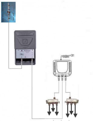

Messagepar bernard7715 » 06 Juil 2015 20:15
marceljack a écrit:Je t'ai dit ce que je ferais à ta place (antenne panneau standard + préampli standard) ainsi que les différentes manips à faire
+1 ,mais avec 2 répartiteurs 3 sorties au lieu d'un répartiteur 6 sorties, vue l'alimentation du preampli comporte 2 sorties. Un répartiteur 3 s atténue beaucoup moins le signal qu'un rep 6s . et prend le preampli que marceljack ta conseillé, il a plus gain (35db max) que celui a faible bruit ( 26db max), Cela t'éviterais d'ajouté un ampli.
Je fairais ce type d’installation
