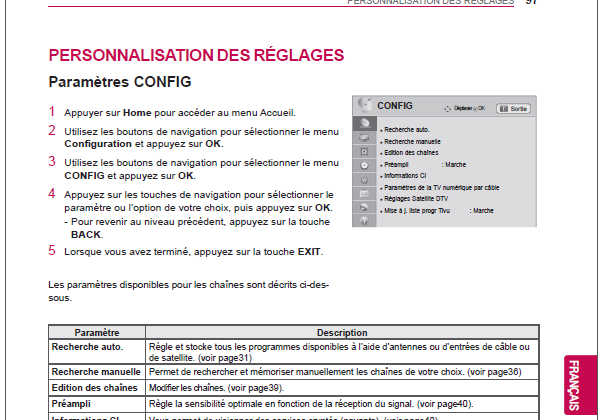

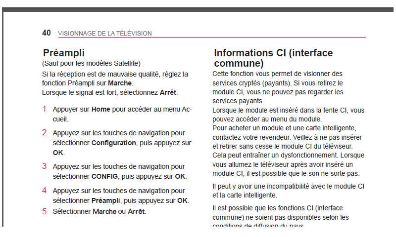

JamesPatageule a écrit:j'ai un truc 'pré-amplificateur' dans mon menu TNT
Avant d'investir dans un ampli.
As tu essayé de activé cet fonction pour voir ta réception s'améliore.
Extrait du mode d'emploi du LG 55LW5590
http://www.lg.com/lgecs.downloadFile.ldwf?DOC_ID=KROWM000339406&ORIGINAL_NAME_b1_a1=fre.pdf&FILE_NAME=KROWM000339406.pdf&TC=DwnCmd
