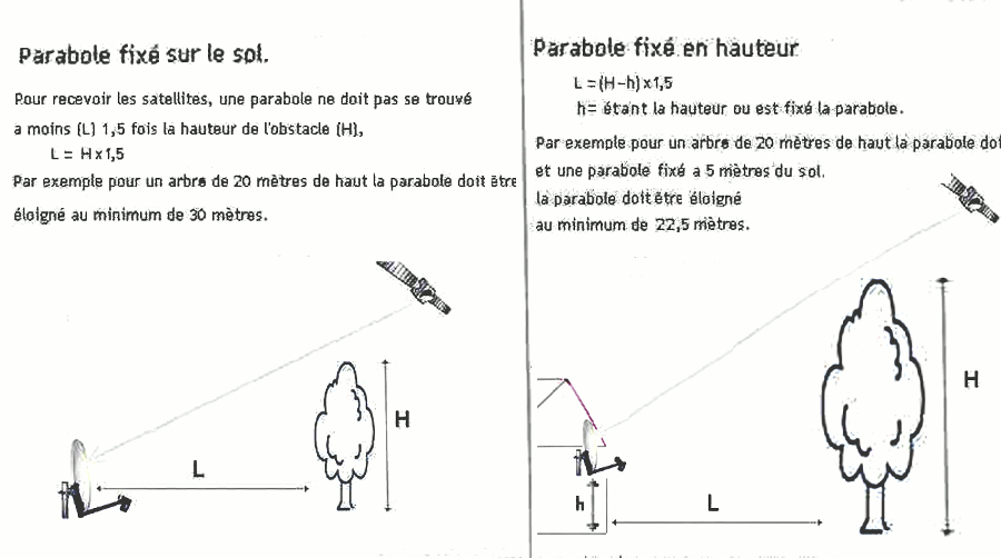

Par contre, oui, j'ai bien des difficultés à trouver les satellites et je ne comprends pas, comme il y a pas mal d'arbres sur mon terrain je suis allé à la limite côté Sud où là je n'ai plus aucun obstacle à perte de vue et....pas beaucoup mieux, même en passant du temps à faire un montage ultra précis, même en changeant la tête LNB, même en tournant la tête.
En réception sat, il faut tenir compte de la hauteur de l'obstacle et de la distance entre la parabole et l'obstacle.
Un regle savoir, la parabole doit etre au minimum a une fois et demi la hauteur de l'obstacle.

Oui en appliquant cette formule, l'arbre dans la direction fait 15m maxi et la parabole est à 3 m ce qui fait une distance de 18 m, l'arbre est à 30 m...... et j'ai un gain de 65-68 % sur Eutelsat.
En ce qui concerne Astra, alors là il n'y a absolument rien devant et j'ai à peu prés la même chose......
mais bon, çà marche, où je me pose + de questions c'est le jour où il va pleuvoir, en-dessous de 60 % de gain sur l'Aston twin HD il manque des chaines, alors là je suis un peu juste en cas de mauvais temps....
