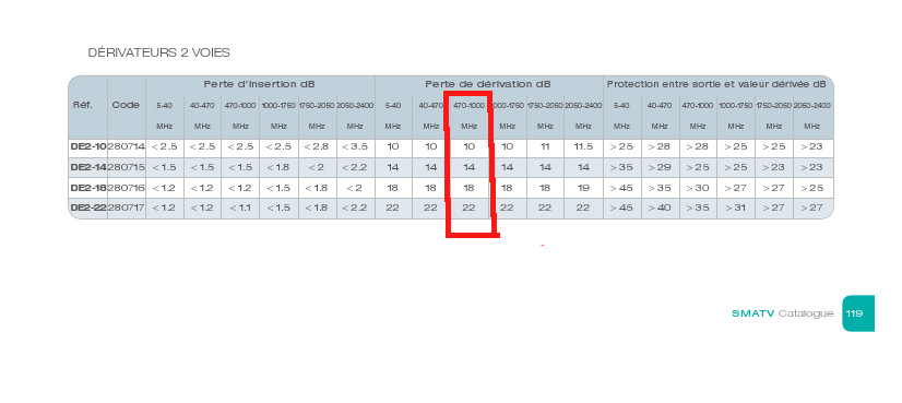

Re: Connaissez vous ce répartiteur?
Messagepar bernard7715 » 08 Juin 2011 03:07
Petitflo81 a écrit:Bonsoir et merci à tous pour vos infos :).
Je me doutais un peu qu'il pouvait s'agir d'un dérivateur vu ce qu'il y avait inscrit dessus mais je voulais en être sur. Je n'ai rien pu trouver sur le net à son sujet de plus il me semble ancien mais 20 dB de perte ça me semble beaucoup ce qui demanderait une grosse amplification. Malgrès qu'il soit apparemment prévu pour le câble est ce que je peux par exemple utiliser ce dérivateur sur une installation d'antenne ordinaire si je dois diviser une des sorties avec un répartiteur qui se trouve plus loin sur la ligne; à ce moment là je branche les prises les plus proches sur les sorties "BR" et la ligne la plus longue qui est divisée en 2 autres prises un peu plus loin sur la sortie "out".
Sur une grosse installation collective les ampli peuvent sortir des niveaux de 110 ou 120 db. ont utilise des dérivateurs qui ont des valeurs d'atténuation de moins en moins forte plus on s'éloigne de l'ampli.
Dans un immeuble on peut avoir par étage ou par escalier un dérivateur et connecté sur sa ou ses sorties un répartiteur.
Voila un extrait du catalogue Fracarro sur les dérivateur 2 sorties, il en existe aussi avec 1, 4 et 6 sorties.
