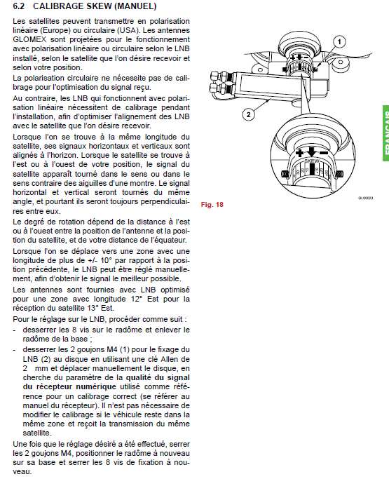

Messagepar Izentrop » 23 Nov 2012 12:12
Est-ce que l'antenne ne serait pas mal pointée à cause d'un mauvais calibrage ?
glomex.jpg -->
extrait de la notice

poillaineux a écrit:Est-ce que l'antenne ne serait pas mal pointée à cause d'un mauvais calibrage ?
peu probable car rgddon a écrit:
"Je viens de faire des essais avec le decodeur a un de mes fils ça fonctionne, l'antenne pointe bien sur Astra1"
Ce qui est vraiment surprenant c'est ceci:
"J'ai pris mon decodeur et je suis alle chez mon fils brancher mon decodeur et pas de problemes il fonctionne."
J'avais alors suggéré de comparer les configurations d'antenne des deux récepteurs pour essayer de trouver l'explication.
Il est possible que l'antenne réagisse à une commande DiSEqC envoyée par le récepteur qui ne reçoit rien (par exemple si elle peut passer d'une position à l'autre en recevant une commande DiSEqC A, B ou C qui "prendrait la main" sur le commutateur manuel) ...
Dans ce cas si la configuration DiSEqC du récepteur ne correspond pas à celle de l'antenne, il peut se retrouver sur le mauvais satellite.
@rgddon: est-ce que l'antenne change de position quand tu passes d'un satellite à l'autre en changeant de chaîne sur le récepteur ?
Si oui çà veut dire que l'antenne accepte les commande DiSEqC 1.0, et dans ce cas il faut impérativement que la configuration DiSEqC du récepteur et celle de l'antenne correspondent.

Poillaineux : Si le calibrage SKEW etait mal regle est ce que je recvrais Astra2 et Hotbird?

rgddon a écrit:Avec l'antenne sur Astra2 et le decodeur sur Astra2 le decodeur apres recherche des chaines me trouve 275 chaines TV, 56 radio et13 autres
C'est que l'antenne se cale sur un satellite mais lequel ?
Voici les chaines pour la position orbital 28.2° EST http://fr.kingofsat.fr/pos-28.2E.php
Tu ne nous as pas dit dans quelle ville tu étais, mais pour une grosse partie de la France et Astra1, si on s'en réfère à la notice, le calibrage skrew doit être -12°(+ 12 à l'origine). L'as-tu fait ce réglage ?

En reglage sur cette antenne il y a juste le choix entre les satellites et le calibrage SKEW dans la grille je suis dans la position L qui donne pourAstra2 que reçois moins 20° et pour Hotbird moins 7° je devrais recevoir Astra1 qui lui comme tu le dit est moins 12°, alors je n'y ai pas touche.
Je suis a une 40ene de kms au sud de Chateauroux
