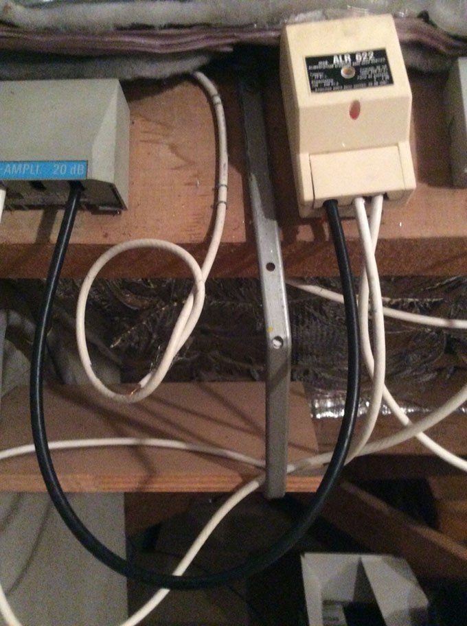

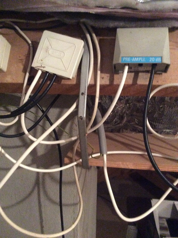

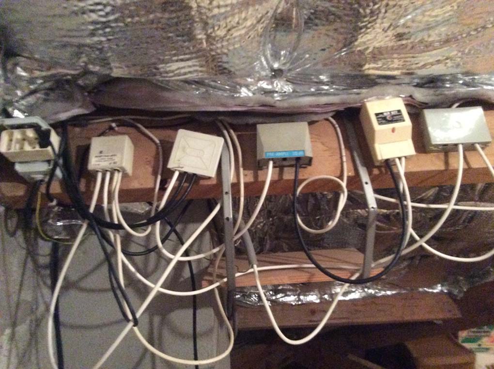

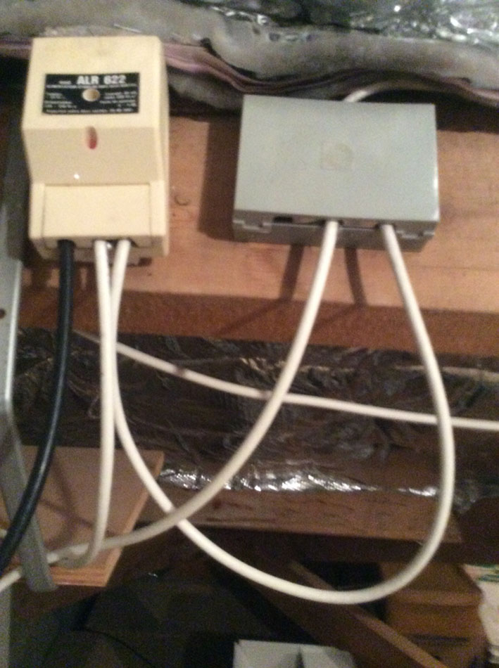

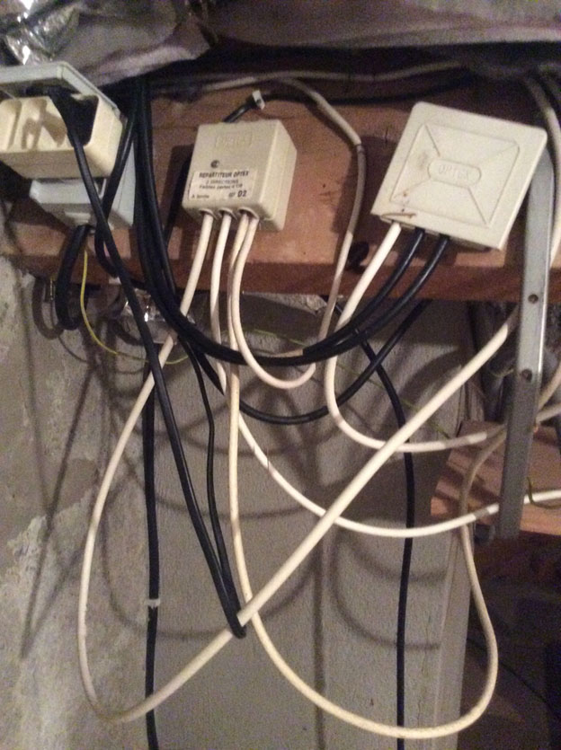

Me revoilà avec les photos que j'ai prises lundi soir dans le grenier, au format qui va bien pour être postées ici.
Hier soir, je n'avais plus du tout les chaines du multiplex R2. Je m'en suis rendue compte en voulant aller sur BFM TV, dont le signal était absent. La même chose que vendredi dernier. Et ça c'est nouveau. Donc ça nous faisait les multiplex R2 et R4 que je ne captais plus.
Pour répondre à quelqu'un, je ne sais plus qui excusez-moi, je n'ai que la chaine 33 pour Le Mans TV Sarthe. S"il y a d'autres chaînes, je ne les vois pas ou ne les capte pas.
Ce qui est quand même assez amusant, c'est que nous avons toutes les chaines dans la maison de campagne, au beau milieu des champs, à la limite entre les départements 86 et le 37. Ce truc là ça m'a toujours fait rire...
Par contre, le signal est très sensible aux fluctuations du temps : dès qu'il y a beaucoup de vent ou des orages, plus aucune chaînes de passe.
Vous aurez un plan large des boitiers, j'ai cadré de manière à ce que l'on voit les connexions. Puis un plan serré par boitier couple de 2 en 2, en plan portrait pour qu'on arrive à voir d'où partent les câblages et où ils vont.

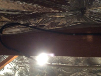

j'ai fait une photo du dos de la poutre où sont fixés ces boitiers, où l'on arrive à voir un peu (mais je suis carrément en contre jour avec une ampoule électrique, donc pas de miracle) le câble noir de l'antenne je suppose, qui devient blanc (on voit une bague de raccord) qui repasse devant la poutre où sont fixés les boitiers.
Je reste à votre écoute !

La suite des fichiers avec GP.

Messagepar julien74 » 31 Oct 2018 13:40
A mon avis ton antenniste en 2012 a dû avoir la bonne idée de ne brancher que l'antenne UHF du sommet car les 2 antennes en dessous n'ont aucune utilité pour la télé. :D
Donc le fil noir qui devient blanc doit être celui venant de l'antenne UHF du sommet par contre je ne vois pas bien sur ta photo le raccord si il est fait au propre au moyen de connectiques métalliques ou bien si il est fait à la va-vite avec des épissures et du scotch?
Comme mon collègue du forum l'a dit il faudrait simplifier tout ça, car en fait ce qu'il faudrait ça serait brancher directement l'antenne UHF du sommet sur la boîte avec l'étiquette bleu "PRE-AMPLI" et brancher uniquement le câble coaxial venant de la télé de la pièce principale sur la boîte ALR622.
Parmi les câbles blancs, sais-tu lequel vient de la pièce principale où se trouve ta télé?
Aurais-tu la possibilité d'ouvrir avec un tournevis le répartiteur tout à gauche puis la boîte Optex à côté ainsi que la boîte grise toute au fond à droite pour voir si il y a des indications imprimées à l'intérieur?
Une chose que nous n'avons pas pensé à dire: ton antenne qui a au moins 30 ans voir 40 ans avec les années il se peut que le câble entre ton antenne et le grenier soit usé avec le temps à cause du gel qui peut "casser" la gaine et le soleil qui "brûle" la gaîne sans compter que dans la boîte dans l'antenne du sommet il peut y avoir de l'humidité, de l'eau, de la rouille, des toiles d'araignée ce qui peut aussi expliquer les variations de réception en cas de mauvais temps où tu perds le signal quand il pleut.

Messagepar marceljack » 31 Oct 2018 15:30
julien74 a écrit:A mon avis ton antenniste en 2012 a dû avoir la bonne idée de ne brancher que l'antenne UHF du sommet car les 2 antennes en dessous n'ont aucune utilité pour la télé. :D
Je ne pense pas.
A mon avis les antennes VHF et UHF sont couplées (entrée: 2 cables noirs) et ressortent couplées (cable blanc) vers le préampli qui sort son signal (câble noir) vers l'alim dont une des 2 sorties va vers le répartiteur 1 (à droite) et l'autre vers le répartiteur 2 (à gauche).
Voir cheminement du signal sur la photo (grossier: flèches jaunes, détaillé: flèches rouges).
Il y a donc en tout 5 sorties dont on ne sait pas où elles vont, il faudrait déterminer en les débranchant l'une après l'autre quelle est celle qui est utilisée par le TV et la connecter directement à une des deux sorties de l'alimentation, ce qui ferait gagner 5 à 6 dB au moins.
Je pense que l'antenne FM n'est pas couplée et que c'est peut-être le câble noir solitaire qui part vers le bas.
Je ne vois pas non plus d'épissure sur les câbles.

Messagepar lolo37 » 31 Oct 2018 15:33
Impossible de savoir, d'autant qu'il y a trois sorties dans la maison, une dans une chambre en haut, une dans le salon, la 3ème dans une chambre en Rez de chaussée.
Par ailleurs, je me souviens bien que l'électricien était allé dans le grenier, tirait sur un câble en me demandant de me poster devant les sorties télé et de voir si ça bougeait, ce qui lui indiquait le trajet du câble. Seul c'est impossible à faire. désolée...
