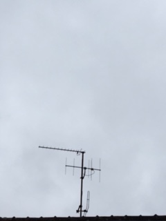

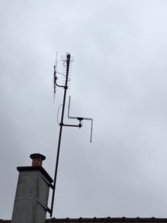

Je joins des photos de mon antenne, peut être que certains auront la révélation du problème !

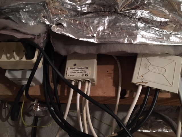

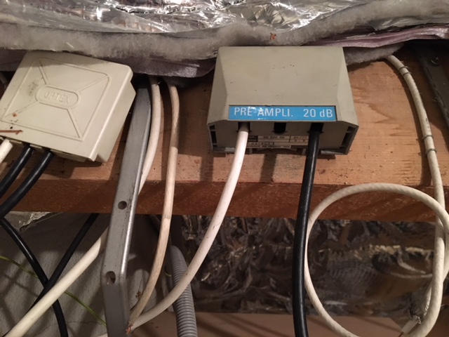

Voilà ce que je vois dans mon grenier, en termes de boitiers. Il y a un fil d'alimentation qui est coupé.
l'électricité est un vrai souci dans ma maison, ça a été raté dès le départ, donc j'ai déjà fait appel à plusieurs électriciens pour remettre petit à petit les choses à plat. C'est long et c'est cher !

Ton antenne est très ancienne elle date de l'époque de la TV analogique, voir même des années 80 voir 70. :wink:
Celle du haut captait TF1/F2/F3 en analogique sur les canaux UHF 21/24/27 (c'est une antenne Yagi qui ne couvre pas toute la bande UHF à mon avis seulement les canaux UHF 21 à 37, voir uniquement 21 à 29...).
Celle du milieu captait Canal+ analogique sur le canal VHF 05 entre 1984 et 2010.
Celle du bas est une antenne "danseuse" de réception pour la radio FM.
Qu'est-ce qui est branché sur le câble électrique noir raccordé à la multiprise électrique blanche du grenier?
Quel fil d'alimentation est coupé?
Si c'est le fil qui mène l'électricité au grenier c'est possible que ta panne TNT vienne de ça.
Pour gagner du signal et enfin avoir une bonne réception TNT il faudrait débrancher ces coupleurs et répartiteurs et brancher directement l'antenne du sommet directement sur le câble qui part ensuite dans la pièce principale où tu as la télé: tu verras la réception sera meilleure voir parfaite.
ça correspond à ce que je t'ai dit dans mon précédent message, ton antenne n'est pas forcément en cause, c'est plutôt ce qu'il y a ensuite dans ton installation (coupleur, répartiteur).
Au pire si ton antenne n'est vraiment pas apte à recevoir la TNT et que tu ne peux pas accéder sur le mât sur le toit, tu peux acheter une nouvelle antenne (30€) que tu peux placer dans le grenier ou en façade.

Logique: le signal venant de l'antenne est fortement affaiblit par le pré-ampli non alimenté en électricité, de toutes façons ton petit ampli est forcément mal placé, il est placé à un endroit où il ne sert à rien, près de ta télé tout au bout du câble mais le mal est fait en amont car le signal a déjà été affaiblit par le pré-ampli non-alimenté en électricité puis le répartiteur puis la dizaîne de mètres de câble donc près de la télé il amplifie plus grand chose pire il amplifie du bruit ou des perturbations.
J'ai dans l'idée que tu peux capter la TNT sans ampli si tu branches directement l'antenne du sommet sur le câble venant de la pièce principale donc un ampli est inutile, si je me trompe et qu'un ampli est utile alors il faudra le brancher mais pas près de la télé, il faudra le brancher dans le grenier à la place du pré-ampli.
