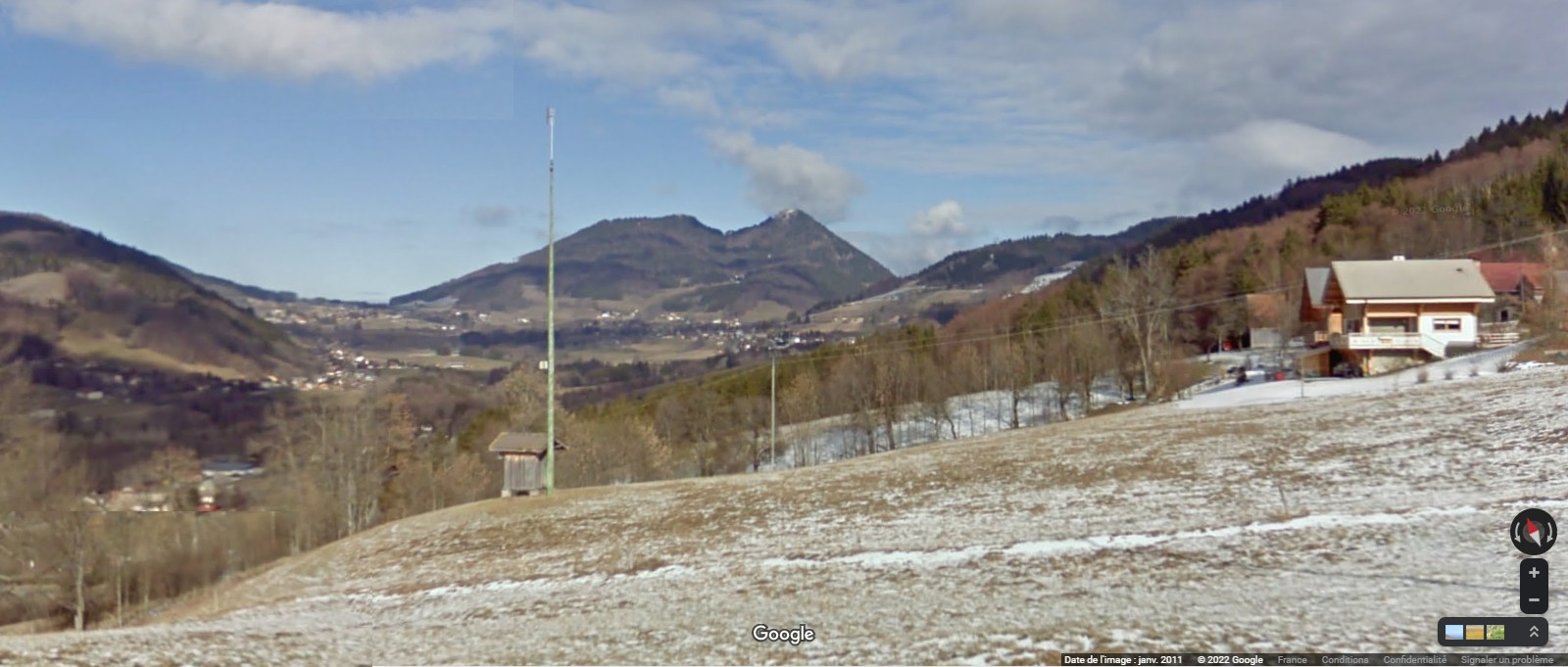

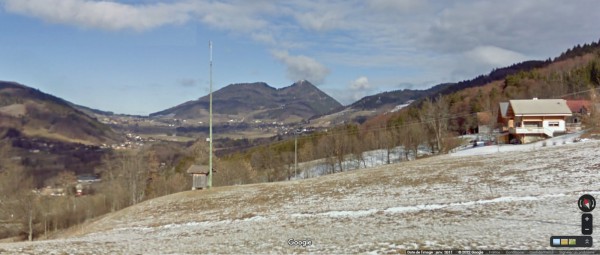

L'émetteur TNT de TVHL est toujours allumé... :wink:
Mais il diffuse de la neige analogique avec un très fort bruit de souffle, car il y avait un pont hertzien analogique entre l'émetteur TNT et la maison de Dédé Duret.
Depuis son décès, les équipements dans sa maison sont débranchés voir même enlevés.
Cet émetteur diffuse sur le canal UHF 33 en polarisation horizontale, l'antenne d'émission c'est tout simplement une antenne panneau UHF Wisi fixée au sommet d'un grand poteau téléphonique en bois au milieu d'un champ qui a une vue plongeante sur la Vallée Verte en bas (Burdignin, Habère-Lullin, Habère-Poche).
En fait c'est simplement un modulateur UHF DVB-T SD MPEG-2 qui est raccordé à cette antenne.
Il n'y a pas de n° LCN attribué.
Le nom de la chaîne c'est CH A.

Une vue Street View de l'émetteur TNT pirate de TVHL qui est toujours allumé actuellement: https://goo.gl/maps/XZE3wJqasUbDhPe36
