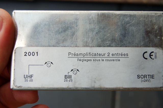

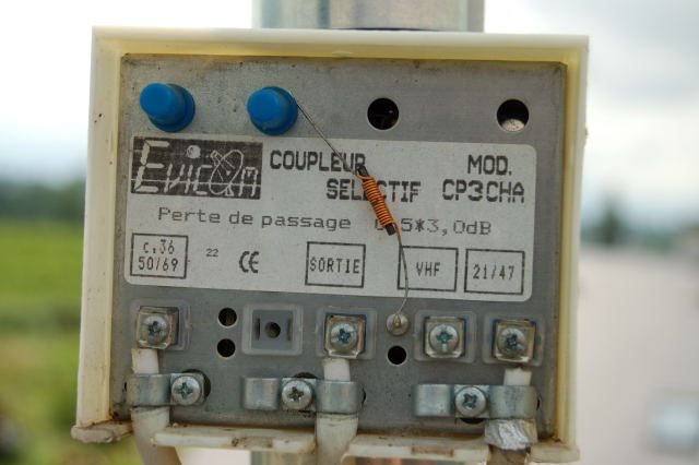

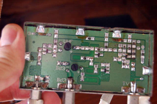

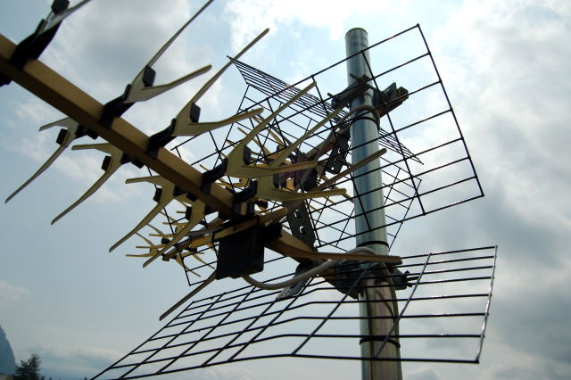

Messagepar baziles » 02 Déc 2007 21:12
Me revoila(depuis juillet)
Je n'ai toujours pas la une ni la 12....Pourtant la qualite du signal que j'ai ai tres bon...
Je suis a Apremont et je pointe avec deux antennes identique :Une sur les monts l'autre sur montmelian.(C'est ainsi que j'ai eue les meilleurs resultat)
Mais jamais vu ni la 12 ni la une!
Je pense a un probleme materiel.
Voici quelques photos
Le pre ampli
Le coupleur
Les antennes
Voilà si quelqu'un peu m'aider??
Merci

Messagepar Marc2 » 02 Déc 2007 21:20
Pourquoi avoir deux antennes, alors que "les monts" émet tout ?
TF1 et NRJ12 sont sur le R6.
Voici les canaux de "les monts" :
47 R6
48 R2
51 R3
54 R4
59 R5
62 R1
Où l'on voit que le R6 est sur le canal 47, donc orienté depuis l'autre antenne par le coupleur sélectif qui, à mon avis, ne sert à rien.
Marc2
Messages: 1814
