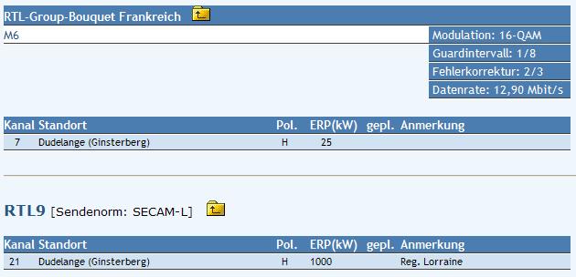

Messagepar Roofeye » 19 Déc 2006 21:54
À en croire UKWTV.de le canal E07 de Ginsterberg est resté en Horizontal comme au temps de l’analogique. Voir tableau ci-dessous
En Suisse et Allemagne les Antennes sont changées : on passe en Vertical pour favoriser la réception mobile avec une antenne de type fouet (train bus, VL…)
La polarisation horizontale était utilisée en Analogique pour sa robustesse contre les parasites
