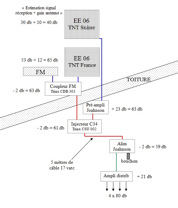

Je vous met un plan de mon projet si ça peut aider qlqu'un :wink:
et une variante si je rajoute un coupleur FM:
Vos remarques sont les bienvenues si qlque chose qui cloche :)

Messagepar jeanphi73 » 24 Sep 2011 22:01
Rien à redire.
voir si la FM ne pollue pas le spectre ?
j'ignore si les coupleurs d'adjonction laissent passer le courant continu...

Messagepar miky01 » 24 Sep 2011 22:53
jeanphi73 a écrit:Rien à redire.
Comme je te l'ai dit en MP, je te fais la meme recomandation que jeanphi, fais bien attention aux niveaux de la FM, pour plusieurs TV et la FM, un ampli avec 100dBuv de sortie sera vite saturé si tu recois beaucoup de porteuses FM, chaque mux TNT et FM diminue le signal de sortie de l'ampli de plusieur dB avant qu'il soit saturé, pour plusieurs TV choisi un ampli "musclé" entre 110 et 120 dBuV et assure toi que le niveau de la FM est un peu inferieur aux mux TNT a l'entrée de l'ampli.
L'ideal sera d'avoir un mesureur de champs ou un analyseur de spectre pour regler corectement les niveaux.
Saturation=pixelisation
Avec un Visiosat VAP-410 tu devrais pas avoir de soucis si tu tu as pas un emeteur FM tres puissant a proximité.

Messagepar jean-marc » 25 Sep 2011 10:41
Le préampli il faut le mettre sur l'antenne, le plus près possible du dipole, sinon il va amplifier le "bruit" reçu dans le cable de descente et la perte du au cable ne sera pas compensée !
Les préamplis cela ce me toujours sur l'antenne, pas après x mètres de coax !
Dans ton schéma tu n'as pas calculer la perte des cables, 17 mètres c'est entre 1 et 3 db de perte selon la fréquence, tout comme la perte entre les antennes et le coupleur.
Il faut aussi prévoir de regler le niveau, 80 db en entrée d'un TV ce sont des pixélisations assurées, si le coax est court il faut atténuer sinon problème, idéalement il ne faut pas dépasser 65 à 68 db en entrée d'un TV

Messagepar miky01 » 25 Sep 2011 11:18
jean-marc a écrit:Le préampli il faut le mettre sur l'antenne, le plus près possible du dipole, sinon il va amplifier le "bruit" reçu dans le cable de descente et la perte du au cable ne sera pas compensée !
C'est exact, mais si tu as que 1m a 2m de cable 17VATC, l'attenuation est negligable, quasi nulle, et l'ampli sera mieux preservé a l'abri que aux intemperies sur le toit.
Un preampli a son niveau de bruit qui augmente aussi avec la temperature, le mettre en plien soleil en été est pas forcement plus efficace, que perdre 0.1 dB dans 1 metre de coax.
C'est certain que pour les cas vraiment dificile, le mieux est de placer le preampli dans le dipole, chaque 10eme de dB a son importance, mais tu es heureusement pas dans cette situation.

Messagepar Anonymous » 25 Sep 2011 11:33
Pourquoi mettre le coupleur FM dehors ?
Si possible mettre un câble séparé et coupler dedans ainsi en cas de PB on débranche et on voit.

Messagepar JU74 » 25 Sep 2011 17:45
:Couc:
Effectivement le pré-ampli devrait être au + près du dipole de l'antenne mais comme l'a dit miky01 il sera mieux "à l'abri" juste sous la toiture (tjrs sur le mat qui dépasse en dessous)
Sinon oui je n'ai pas mit les pertes dût aux câbles car ce n'est qu'une vulgaire estimation (sans mesureur de signal), et no problem pour les 80db à la prise TV car il y'aura sur chaque sortie de l'ampli un répartiteur 3 directions et au moins 10/15 m de cables, et l'ampli sera réglable dans tout les cas.
Anonymous => oui t'as raison le coupleur FM sera mieux aussi à l'intérieur, c'était pour éviter un cable de + qui traversse la toiture mais je m'en débrouillerai :mrgreen:
Je ne vais pas m'embêter avec la FM dans un 1er temps, je prends bonne note de vos remarques sur sa délicatesse de couplage, vais d'abord tester et approuver le new montage TNT FrancoSuisse :)
Je pense aussi modifier l'install pour mettre l'ampli de distribution au pied du mat, plus près donc et comme ça tout sera rassembler là.
Je referais un plan + complet et propre pour le mettre en ligne :wink:
Merci pour vos réponses qui me permettent de peaufiner la modif avant de m'y attaquer :ll--:
