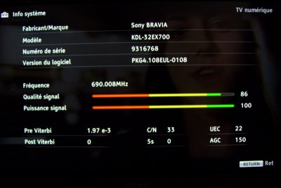

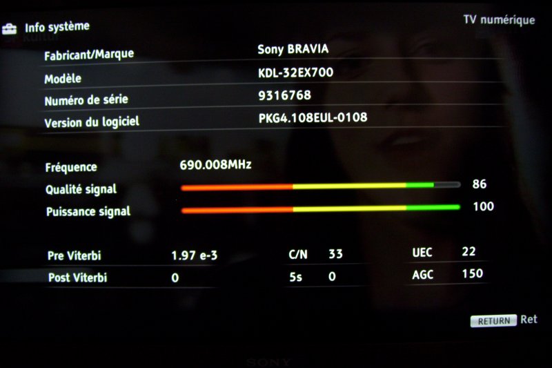

OBSERVATION Reception à 70 km
Voici une capture d'ecran precisant la qualité de réception signal Pre-Viterbi (et post-Viterbi ) du canal 48:
La course du bargraphe est au vert et au max !!
Point de réception 68 Sentheim, à 20 km à l'ouest de Mulhouse, avec une antenne habituelle trinappe 17 dBi + 15 m de 17 vatc. La ligne de vue au niveau du râteau >> Chasseral, est coupée par un obstacle naturel 25 m plus haut, à 1.5 km, donc réception type aveugle mais peu pénalisante..
Casimodo
