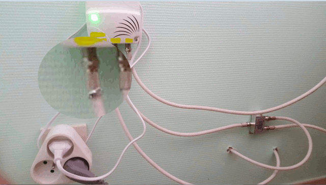

La fiche F de gauche sur l'alim semble pas bien vissé a fond. En plus tu es généreux en longueur de câble inutile :mrgreen:
Re: Emetteur Les RICEYS Aube
Messagepar louis89700 » 12 Avr 2016 21:59
Y 'a pa pas photo Julien et pour Bernard mes 3 fiches F sont bien vissées toutes a la même hauteur ce qui fait cet effet là c 'est le blindage du cable qui est ressorti l 'ors du serrage :wink:

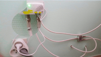

Donc me revoilà encore une fois pour des problèmes de mosaique sur ma Smart tv dans le bureau que je ne m'étais pas aperçu ,sur mon antenne du bas voir photo plus haut au début de mes ennuis c 'est cette semaine en faisant tout simplement un zapping que je me suis aperçu qu'il me manquait des chaines .
Avant le passage au tout HD cette smart tv était directement raccordée de l 'antenne au téléviseur et n 'avait pas besoin d 'un amplificateur après avoir fait en fin de semaine une recherche automatique des chaines je me suis aperçu que certaines chaines décrochait et mosaique a tout va tf1 ect et bien j 'ai tout suite commander sur Amazon un kit amplificateur + alimentation Johansson ce produit semble de très bonne qualité d 'après les commentaires de plusieurs utilisateurs une petite photo pour vous
Ce matin debout a 6 h avant les pluies annoncées et branchements et bien tout est parfait encore un problème de résolu et en plus la pluie est là
voila mon réçit prend fin .
