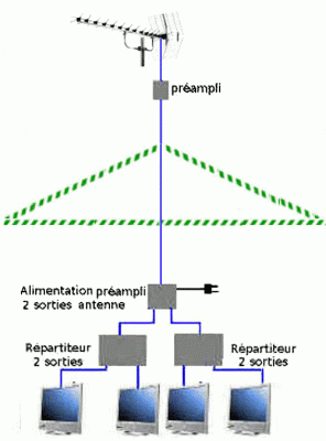

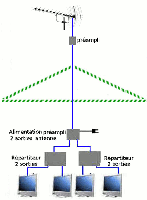

Re: Emetteur Les RICEYS Aube
Messagepar bernard7715 » 10 Avr 2016 23:45
Je doute que tu trouve une alimentation preampli 4 sorties. La majorité des alim non que 2 sorties. Donc pour ton instalation il te faut 2 répartiteurs.
Ton instalation doit être faite comme cela.
Messagepar louis89700 » 11 Avr 2016 06:41
bonjour
OK pour votre schéma très bien fait, mais si je trouve un préampli a 4 sorties pas besoin de répartiteur on est bien d 'accord Bernard
