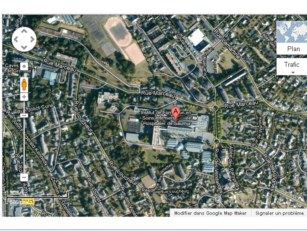

@ Sylvain: tu vois où se trouve le pylône des Violettes à présent?
Il n'a aucun intérêt a visé cette émetteur de saumur, si il ne trouve pas au nord/ouest de cette émetteur

Messagepar sylvain49 » 22 Oct 2012 17:20
pour les viollettes cela se trouve en bas vers la gauche, il faudrait que je trouve une bousole qui doit trainer par la ^^

Messagepar julien74 » 22 Oct 2012 18:52
Mais tu arrives maintenant à voir où peut bien se trouver ce pylône? :wink:

Messagepar sylvain49 » 22 Oct 2012 18:55
non vraiment pas car c'est pas loin de chez moi, et c'est a coté d'une école donc je ne vois pas ou il aurait pu mettre le pylône, cela peut être un genre d'antenne relais sur le toit de l'école?

Messagepar julien74 » 22 Oct 2012 19:04
Oui , si tu vas voir la carte sur ce lien: www.annuaireradio.fr/details.php?bande=radios&code=2574 , si tu cliques sur "satellite" et que tu zoomes en cliquant sur " + " tu verras que le pylône se trouve au sommet de l'immeuble tout près du centre hospitalier. :wink:

Messagepar bernard7715 » 22 Oct 2012 19:18
sylvain49 a écrit:non vraiment pas car c'est pas loin de chez moi, et c'est a coté d'une école donc je ne vois pas ou il aurait pu mettre le pylône, cela peut être un genre d'antenne relais sur le toit de l'école?
Cliquez sur l'image pour l'agrandir.
Je ne voie l'intérêt de pointé cet émetteur, sachant que seul le R5 sera ajouté sur cet émetteur en fin mars.Alors quand pointant le mans tu aura le R5 et a partir de fin mars le R7 et R8
