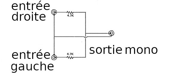

On peu faire du mono a partir de sortie audio stéréo avec un simple cordon stéréo et 2 résistances de 4700 ohms .
Voici le schéma.
Vu 3014 fois
Lowtone a écrit: je n'ai pas compris pourquoi vous remplacez la piste mono par des tonalités.
Je ne comprend pas l’intérêt de cette manipe.

Merci mais le schéma n'est pas ce que je cherche car justement il utilise les pistes stéréo comme source.
Le but est de sortir la stéréo normalement, depuis le tambour et les circuits; et d'ajouter une sortie mono qui soit branchée sur la tête linéaire.
