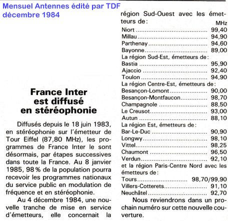

Messagepar tvignaud » 04 Déc 2024 12:54
Allez, j'en rajoute une couche :wink:
Vu 346 fois

Merci à vous deux pour le partage de ces documents historiques , on en sait plus sur l'arrivée de la stéréo sur les émetteurs de RF . :clap:
