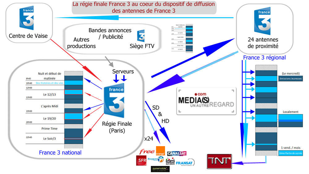

Je vous partage ce schéma, très simplifié, que j'ai retrouvé dans mon dossier photos (dont j'ignore à présent la source).
Remi2
Messages: 52
Inscription: 27 Oct 2023 20:32
Re: [Topic unique] France 3
Messagepar julien74 » 03 Nov 2023 12:35
Bonjour Rémi, :Couc:
Merci pour le schéma :D
La source est sur ton schéma: c'est Médias un autre regard. :wink:
Il doit dater d'avant 2016 et le passage à la TNT HD, visiblement les antennes régionales envoient leur signal directement pour la TNT terrestre et renvoient leur signal aussi vers chez France TV à Paris pour la diffusion ensuite sur le satellite (Fransat et Canalsat / TNT SAT) et sur les bouquets IP des FAI.
