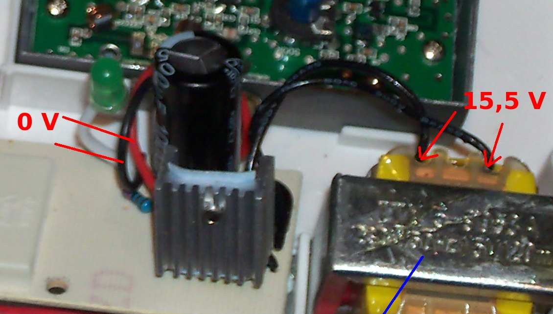

Voilà une photo des 2 ampli un que j'ai démonté, l'autre non.
j'ai pris quelques tension avec le potentiomètre : je trouve des truc bizarres :
le premier non démonté affiche la même tension de sortie sur les 3 fiches F : 3.7 V chacune
le second affiche 3,4 v pour l'entrée entenne et TV2 et 1V pour TV1
sur le démonté : la tension à la sortie du transfo est de 15,4 V
la diode s'alume bien sur les 2 ampli lorsqu'ils sont sous tension
par contre je n'ai pas réussit à trouvé une tension entre le fil rouge et le noir qui partent de la plaquette blanche vers le circuit imprimé vert.

Les mesures de tension sur les pries F n'ont aucun intérêt.
Pour la sortie du transfo tu dois mesurer en AC alternatif sur ton contrôleur universel,
en revanche après la carte blanche (redresseur,filtrage et régulateur) tu dois passer en mode continu DC
sur ton voltmètre pour mesurer entre rouge et noir qui vont au circuit imprimé vert
tu devrais trouver +12V
regardes aussi si tu vois dans quel état est le gros condensateur chimique sur la carte blanche

Les 0 V, si ils ont bien été mesurés en tension continue, indiquent une régulation HS. Il faudrait dessouder un des fils pour vérifier que le côté ampli n'est pas en cc.
Le chimique n'est apparemment pas gonflé ?

Messagepar Sylvain_07 » 22 Oct 2012 09:30
Merci de vos réponses :
j'ai mesurer les tentions avec un Multimètre pour être exact.
les tension indiquée sont des tension alternatives.
Niveau Fils rouge et noir : je n'ai détecté aucunes tension lors de mes mesure que se soit en alternatif ou continu.
Le chimique ne présente pas de défaut visuel comme l'ensemble des composant, il n'y a pas d'odeur particulière non plus pas d'odeur de cramé ni rien.
je vais essayer de dé-soudé le fil noir et mesurer les tensions ( de toute façon il n'y a rien à perdre...
