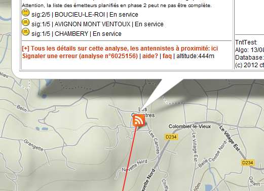

Avec 3 amplis flaschés,tu vois une autre explication ? Tu as dis toi-même qu'un préampli était mieux protégé.
Sylvain07, peux-tu nous mettre une photo de ton antenne, on verra peut-être autre chose.
L'émetteur du mont Ventoux est bien proposé, en déplaçant le curseur proche de chez toi, sur une zône masquée au nord :
sylv07test.jpg -->
