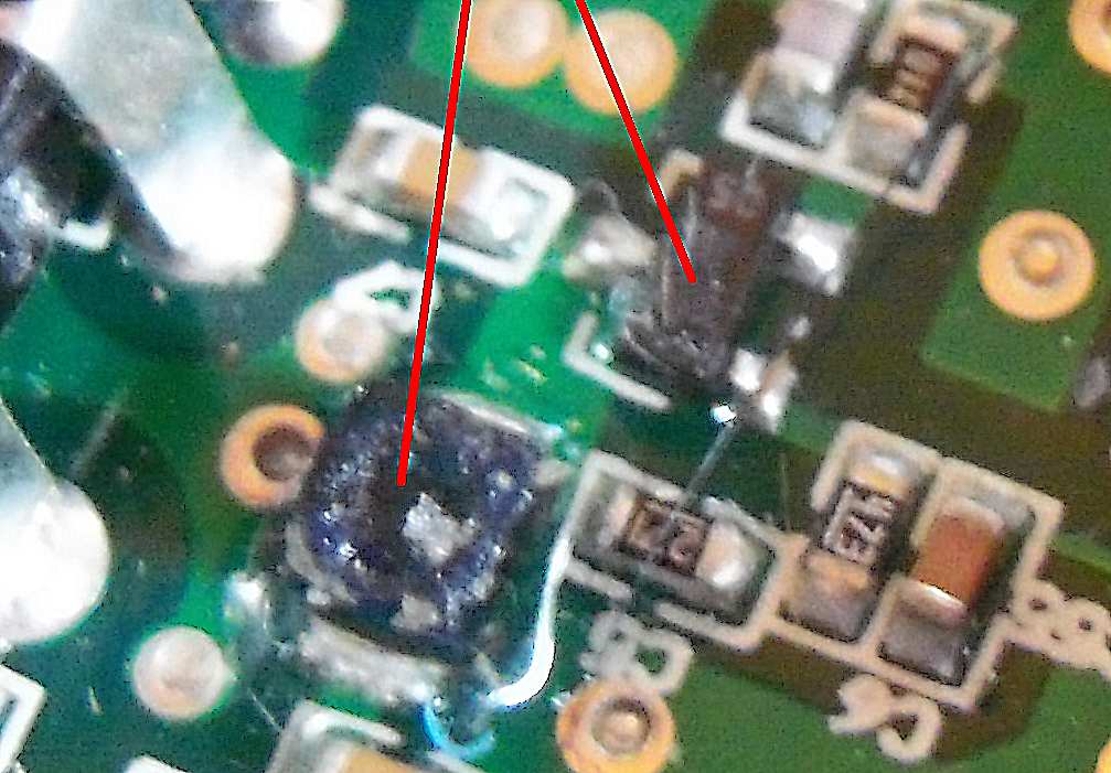

sur la carte verte en l'examinant de plus près à la loupe :
la couche de plastique vernis du dessus et lisse et brillante sur toute la carte sauf sur une petit zone ou on dirait que le vernis à cloqué :

par contre la carte verte à l'air moins jolie :
pas de trace de vernis cloqué, mais on dirait que l'on a versé du caramel sur la carte :
l'orsqu'on l'incline à la lumière on à l'impression qu'il y a une pélicule marorn clair couleur caramel sur la carte un peu partout.
lorsque l'on sent la carte elle renifle un peu le plastique brulé alors que la première non.

Les transistors de l'étage préampli ont apparemment subit une surtension ou une surintensité. Peut-tu mesurer si il n'y a pas une tension anormale sur le cable qui va vers l'antenne ?
N' habiterais-tu pas à côté d'une église ou d'un bâtiment très haut dont le paratonnere serait défectueux ?
