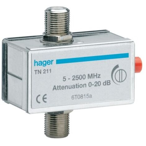

Pour éviter de descendre le mât, il faudrait faire l'essai en intercalant un atténuateur de ce genre
Messages: 44699

Oui c est ça ampli en haut du mat et pas de vis de réglage soit 16 soit 27 db
