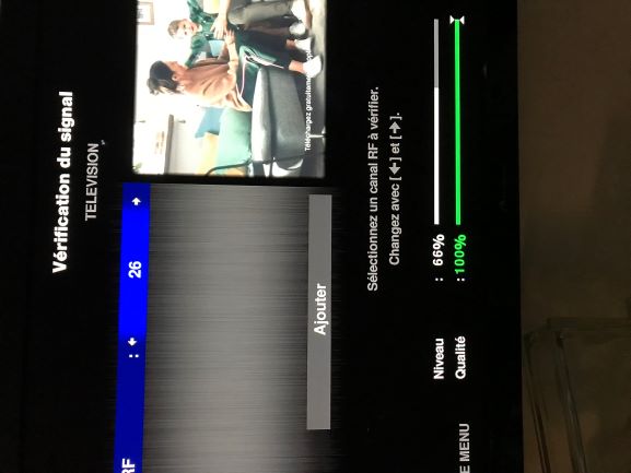

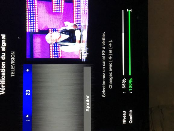

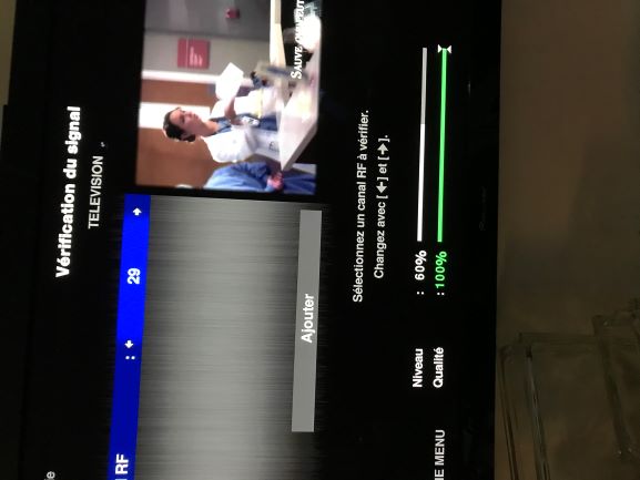

Messagepar alepol » 16 Mar 2020 20:49
Bonsoir a tous,
Je crois que le problème est résolu, j 'ai bougé l antenne d environ 5m, pointé vers 305N, et tout les canaux même les plus difficile a avoir reçu avec qualité a 100%.
Je suis trop impatient de partager avec vous, je vous fais suivre les photos.
Je me suis obstiné depuis bientôt 1 an !!!!
Un grand MERCI à tous, on se sent soutenue ici, j espère que mon expérience pourra servir a d'autre.
Dépose de l 'antenne, démontage des cerclages, remontage de l ensemble, et la, derrière le préampli 35% de qualité :shock: , forcement derrière l ampli de"ligne" ça fonctionne impeccable.
MERCI MERCI MERCI
