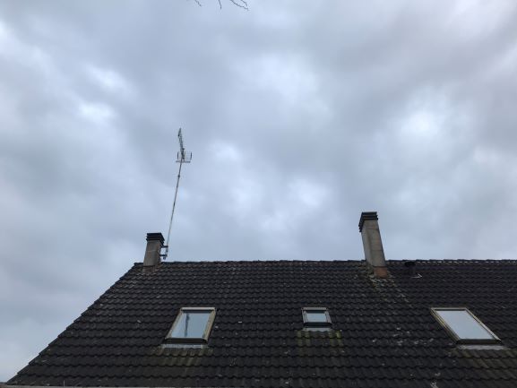

Messagepar alepol » 16 Mar 2020 23:44
Vu 993 fois

Messagepar nono 63 » 17 Mar 2020 00:34
Bravo pour ta persévérance depuis tout ce temps, beaucoup aurait abandonné l'affaire. :D
L'essentiel est la qualité la plus proche de 100% , 60% en puissance, c'est correct .

Messagepar julien74 » 17 Mar 2020 00:39
Super heureux pour toi :D
En effet le toit est plus propre à présent… :wink:
Du coup tu es pointé sur Bouvigny ou sur le Mont des Cats à présent?
Parfois à quelques mètres près ou quelques centimètres près certains fréquences sont plus ou moins bien reçues.
Il suffit de monter ou descendre l'antenne du mât pour constater des différences de réception.
De même en déplaçant le mât un peu plus loin sur ton toit tu peux constater des améliorations de réception aussi (ou éventuellement des dégradations de réception...)
Reviens nous voir sur le forum quand tu le souhaites tu y seras toujours le bienvenu.
Prend soin de toi et de tes proches, bonne soirée :Couc:

Messagepar jeanmtp » 17 Mar 2020 06:27
Bravo!!(mon toit est bien moins pentu.....)
Faudra remettre les haubans non,vu la hauteur!!!Sinon dans cette nouvelle position la réception serait-elle aussi bonne avec l'antenne plus basse?

Messagepar alepol » 17 Mar 2020 10:17
Oui je vais remettre les haubans, et finaliser l installation au propre dans le grenier de l alimentation du preampli et de l ampli.
Oui a quelque mêtres prés c'est incroyable la différence.
Oui je ne voulais pas passer par la fibre et avoir 2 telecommandes sur tout les TV.
Si je peux aider sur le forum je serais ravi, je travaille dans la technique, Alarme, videosurveillance, controle d 'acces, reseau informatique, je bricole dans tout ......
Encore une fois un grand MERCI.

Messagepar alepol » 17 Mar 2020 10:25
Oui Julien 74 je suis sur bouvigny, je presume, 305N, et je ne recois plus le canal 36 grand lille TV emis par lille.
Mais tout fonctionne.
MERCI, Bonne journée

Messagepar jpr » 17 Mar 2020 10:35
Bonjour ,
Bravo , tu as reussi a gagner les quelques db qui te manquait . Il y a quelques mois il a eu un cas similaire , et le fait de retirer le filtre lte (3 db) tout est rentré dans l'ordre .
