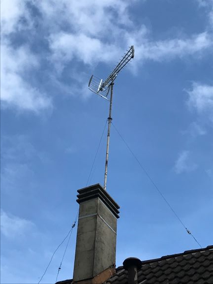

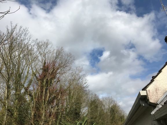

Il y a 1 an j 'ai rencontrer des soucis sur le canl 30 a l 'epoque sur bouvigny qui difussé le multiplex rmc, etc....
J 'ai augmenté la hauteur de l 'antenne de 1,50m, remplacé l antenne et le preampli, en suite en mai 2019 les canaux ont changé du 30 au 29, depuis je cherche la bonne solution perenne, augmenter de nouveau la hauteur du mat chaque année ne me parait pas la bonne solution surtout que mon voicin recois correctement sans avoir une antenne plus haute que la mienne, j ai donc envie de deplacer l 'antenne a un endroit ou il me semble avoir moins d 'arbes en direction de bouvigny ? je souhaiterais etre sur du resultat ....

Je n arrive pas à mettre les photos, fichier trop volumineux

Messagepar marceljack » 15 Mar 2020 19:45
Les haubans ne semblent pas en bon état ...

Messagepar alepol » 15 Mar 2020 20:00
non non ils sont détendue car descendue l antenne,

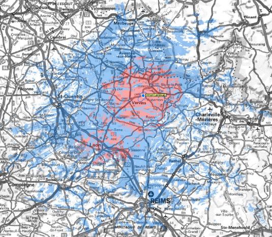

Aurais-tu la possibilité de recevoir la TNT d'un autre émetteur régional comme Hirson ou Amiens? :wink:
Re: HELP HELP HELP
Messagepar bernard7715 » 15 Mar 2020 22:04
julien74 a écrit:Aurais-tu la possibilité de recevoir la TNT d'un autre émetteur régional comme Hirson ou Amiens?
Pour Hirson dont tu as déjà posé la question, alepol t'as répondu dans ce post qui est deriere ce lien

Messagepar alepol » 15 Mar 2020 23:39
Vu 579 fois
Pour hirson ca me parait compliqué, as moins que les limites peuvent étre poussé ?
