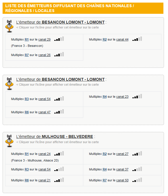

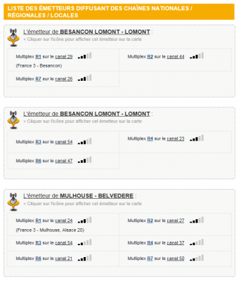

Mon problème pour le moment est que j'ai des pertes de réception sur certains canaux (je n'ai pas identifié clairement lesquels, surement ceux qui sont vers le début de la bande), cela se produit plusieurs fois dans la journée peut importe le temps, et de façon plus franche et durable la nuit tombée. L'avantage est qu'il ne m'est plus nécessaire de consulter le programme télé, la "télé" nous autorisant à visualiser une chaine ce qui facilite le choix :mrgreen: .
J'habite en cambrousse, j'ai pointé l'antenne sur l'émetteur Besançon - Lomont, et ensuite sur l'émetteur Mulhouse - Belvedere.
Le problème se pose sur les deux, des décrochages et pertes d'image aléatoire.
Le site de tnttest me trouve un relevé (qui est faux selon moi), http://www.tnttest.org/details.php?rf=t ... e7f1a53d18 tandis que le site du csa me trouve ceci :
Je ne sais pas si le fait qu'il y ait deux émetteurs pour le Lomont est une erreur (sachant qu'il n’y en a un "nulle part" d'après les photos satellites), ce qui me dérange un peu pour le choix de l'antenne (très directive, ou pas ?)

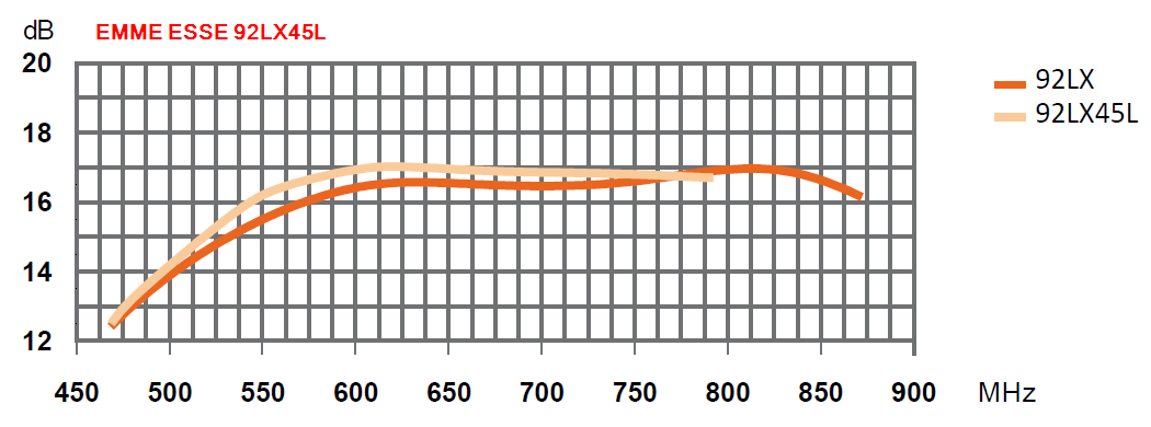

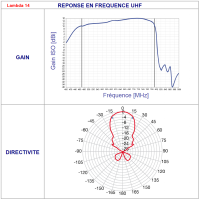

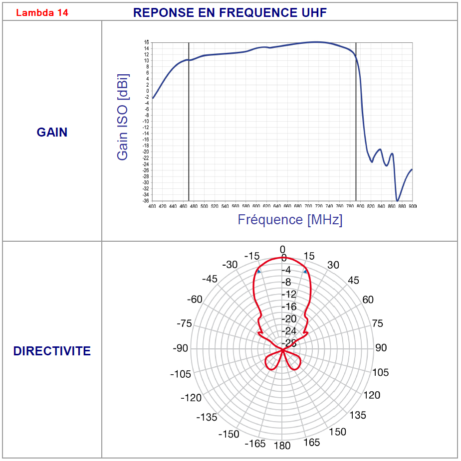

Je n'ai lu que du bien de la Lamda 14, sur ce forum, qui sera peut-être suffisante (vu ce que j'arrive à capter avec mon antenne du moyen âge), mais je me demande si d'après le graph de réception des docs constructeurs, je n'aurais pas meilleurs temps (ou "plutôt intérêt" pour ceux qui ne comprendraient pas) de choisir la EMME ESSE 92LX45L qui est d'ailleurs vendu avec un superbe préampli AB011L faible brui pour le même prix.
Sauf que cette dernière à l'air un peu plus directive. Je n'ai également trouvé que peu d'info sur ce forum pour cette référence.

Non c'est bien juste il y a bien 2 émetteurs au Lomont, c'est ridicule, mais malheureusement c'est vrai.
:arrow: le pylône TDF historique qui ne diffuse plus que le R7 (HD1, L'Équipe 21, Numéro 23, RMC Découverte, Chérie 25)
:arrow: le nouveau pylône Towercast quelques mètres plus loin diffuse depuis quelques mois touts les autres chaînes de la TNT.
Tu peux avoir le détail ici: www.tvnt.net/forum/25-doubs-t12661.html

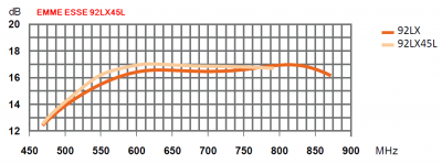

Donc vous seriez plus d'accord pour partir sur une antenne Log. Pourtant d'après la doc, le gain moyen est moins bon, elle serait intéressante uniquement pour les fréquences inférieures à 500MHz.
L'antenne panneau, vu le prix, je l'essayerai en dernier recourt, si mes précédents essais ne sont pas concluant.
Je me trompe peut-être, vu que je ne m'appuie que sur des specs théoriques, mais d'après ce que j'ai vu, je serais tenté de tester la EMME ESSE 92LX45L avec le kit préampli VKA 101 Cahors. (Cahors plutôt que Johansson à cause des commentaires sur la faible qualité du potard, même s'ils ont dû forcer comme des **** dessus :) )
Est-ce un choix qui vous paraît correct, bien que ce soit à l'encontre de ce que tu me préconises Bernard^^ ?
