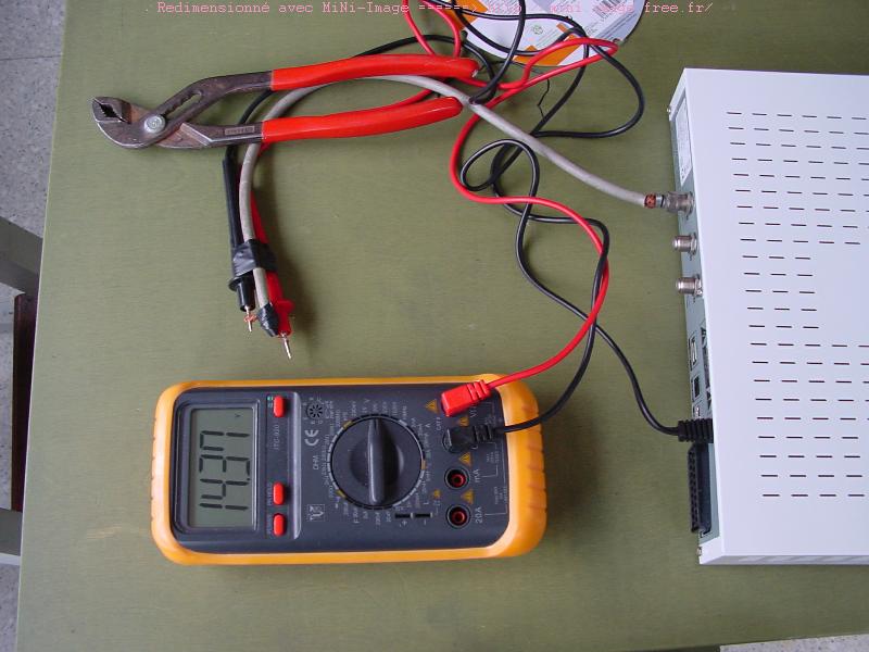

Re: Impossible d'installer nouveau Neli Sat Multi TV (Fransat)
Messagepar robert268 » 23 Mai 2012 09:43
Voici le résultat du test, ce test a été fait avec le neli en "on" puis en "off" la même tension a été mesurer en off ou on.
sortie RF1 neli.JPG -->
Messagepar robert268 » 23 Mai 2012 10:12
pour en revenir à mon dernier test:
lorsque je branche le 220 v la mesure sur le terminal en RF 1 est de 0.11 v puis apres 37 secondes elle passe à 19.42 v et à 40 secondes à 14.37 v
Messagepar marceljack » 23 Mai 2012 12:37
La mesure de 14,37V est normale pour recevoir Fransat car elle correspond à la polarisation verticale utilisée par les transpondeurs de Fransat.
Le fait que la tension passe par une valeur plus élevée au démarrage n'est pas forcément anormal, surtout à vide (cela ferait passer la tête en polarisation horizontale pendant quelques secondes).
A priori la tête doit être alimentée correctement, il y a donc une autre panne ...
Si ton appareil est sous garantie, je crois qu'il faut la faire jouer sans plus tarder.
Messages: 23765
