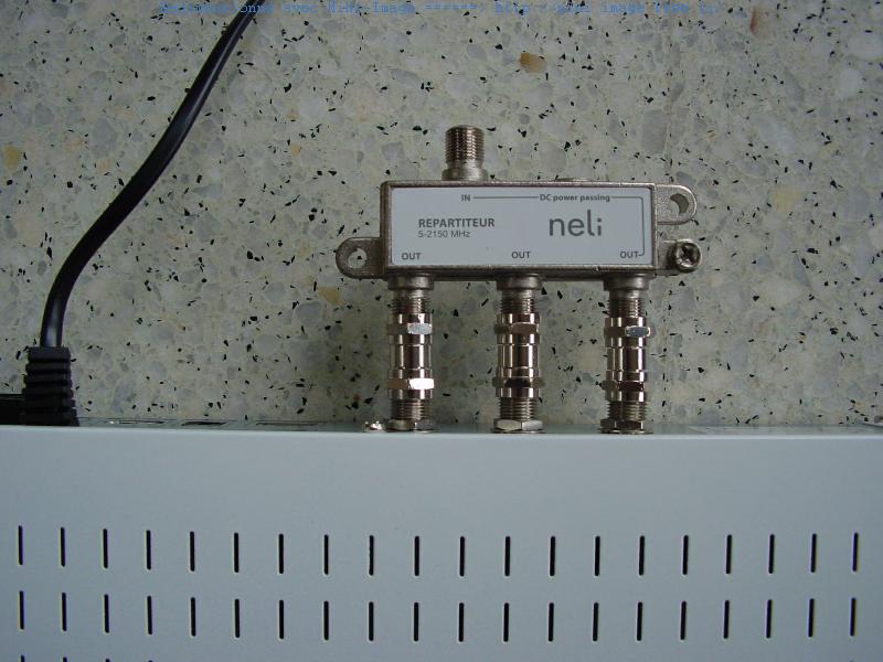

Messagepar robert268 » 21 Mai 2012 19:15
Merci pour vos informations.
vidéo-33 voir la photo jointe pour la position du repartiteur sur le terminal sur F1 c'est bien DC Power.
Si je ne branches pas du tout ni le répartiteur ni le câble de l'antenne ? sur l'ecran je voie la même chose "Veuillez verifier la connexion du câble de l'antenne à votre base" OK et Exit
donc tu penses qu'il y aurait un aurait court circuit ?
Merci
Robert

Re: Impossible d'installer nouveau Neli Sat Multi TV (Fransat)
Messagepar marceljack » 21 Mai 2012 23:49
