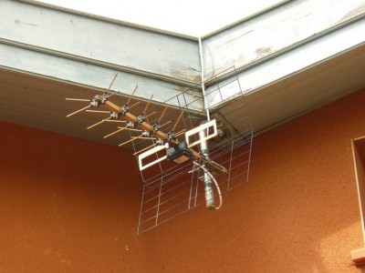

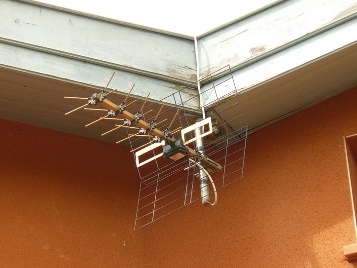

Messagepar pmar1224 » 09 Aoû 2011 10:07
Avant de mettre en place une alim (qui pourrait d'ailleurs me poser des problèmes car a été mis en place par les précédents propriétaires un coupleur/découpleur sat/tnt), pensez-vous que ce sera efficace de remplacer cette antenne par la Téléves ?

Messagepar vidéo-33 » 09 Aoû 2011 10:46
que vise donc cette antenne ? ou bien est elle orientée à l'envers ? !
Re: Installation d'une antenne Televes DATHD
Messagepar pmar1224 » 09 Aoû 2011 11:24
Elle vise normalement l'émetteur de Carcassonne (Pic de Nore, cf http://www.tvnt.net/forum/carcassonne-pic-de-nore-t12671.html).
A l'envers ? Je ne sais pas ! En tout cas, je capte la TNT, avec des problèmes sur FR2, FR3, FR5, surtout en cas de forte pluie et quelques cas de pixelisation sur C+, mais je pense que cela vient surtout du tuner de la TV pour C+.
