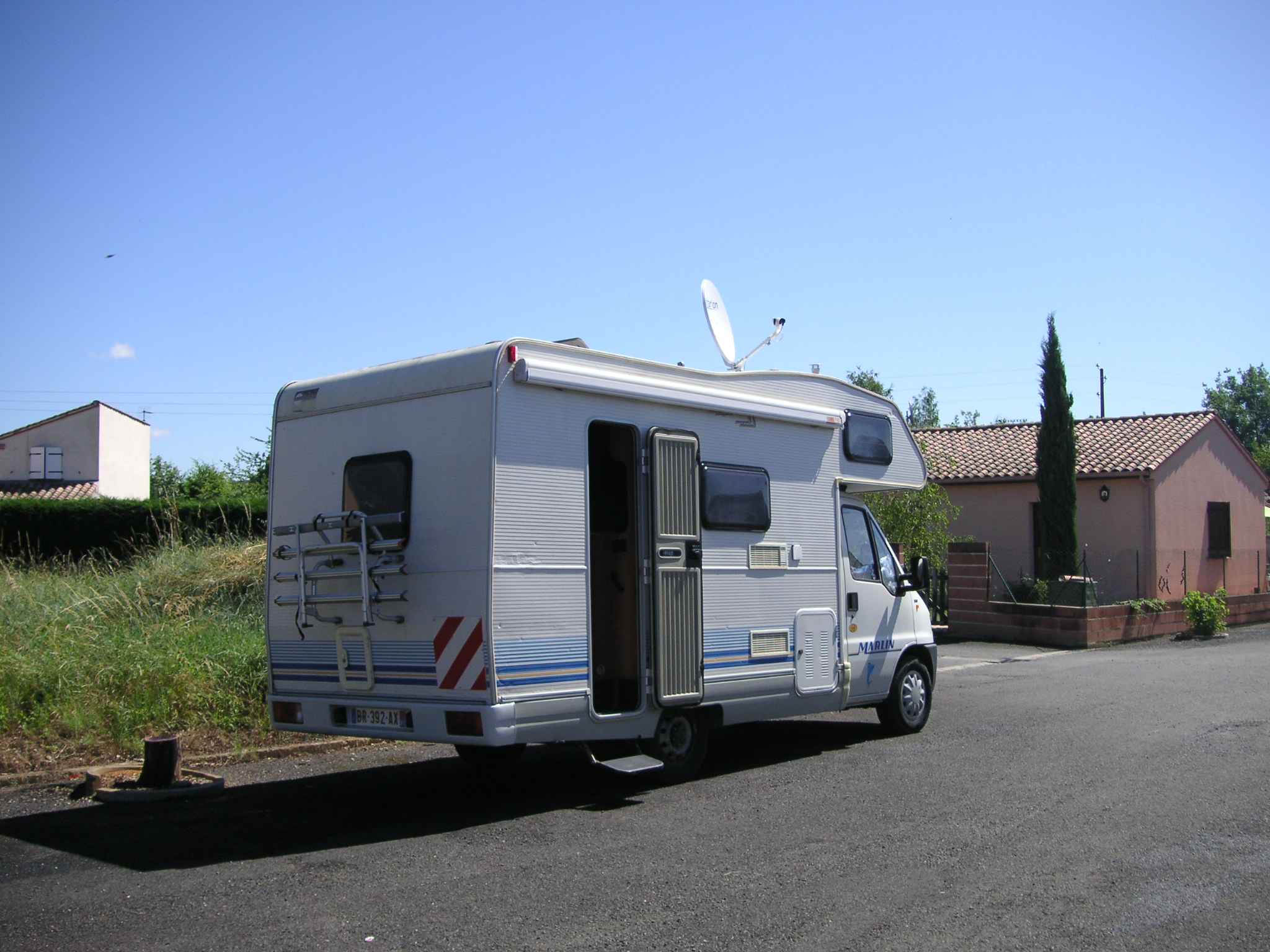

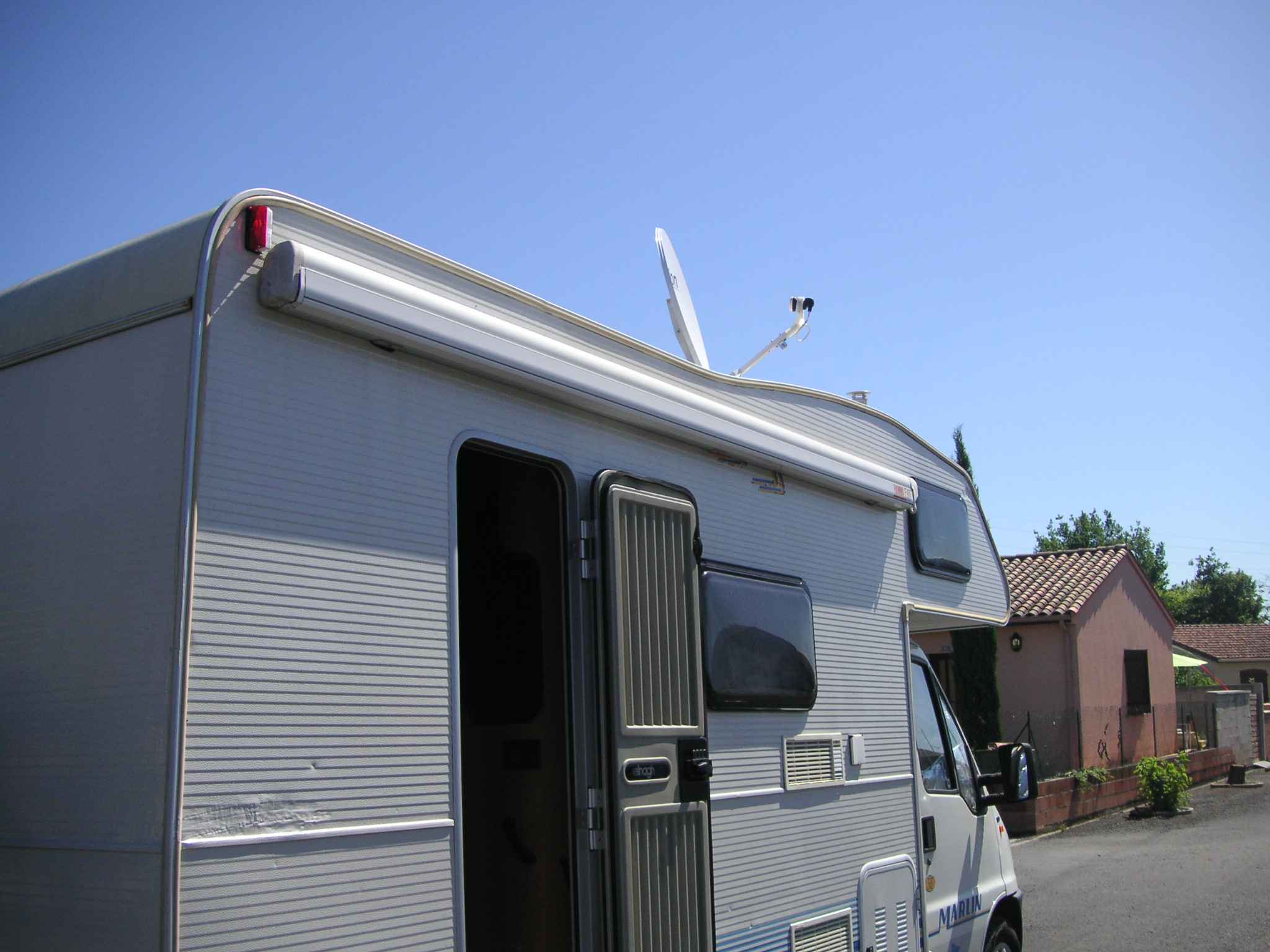

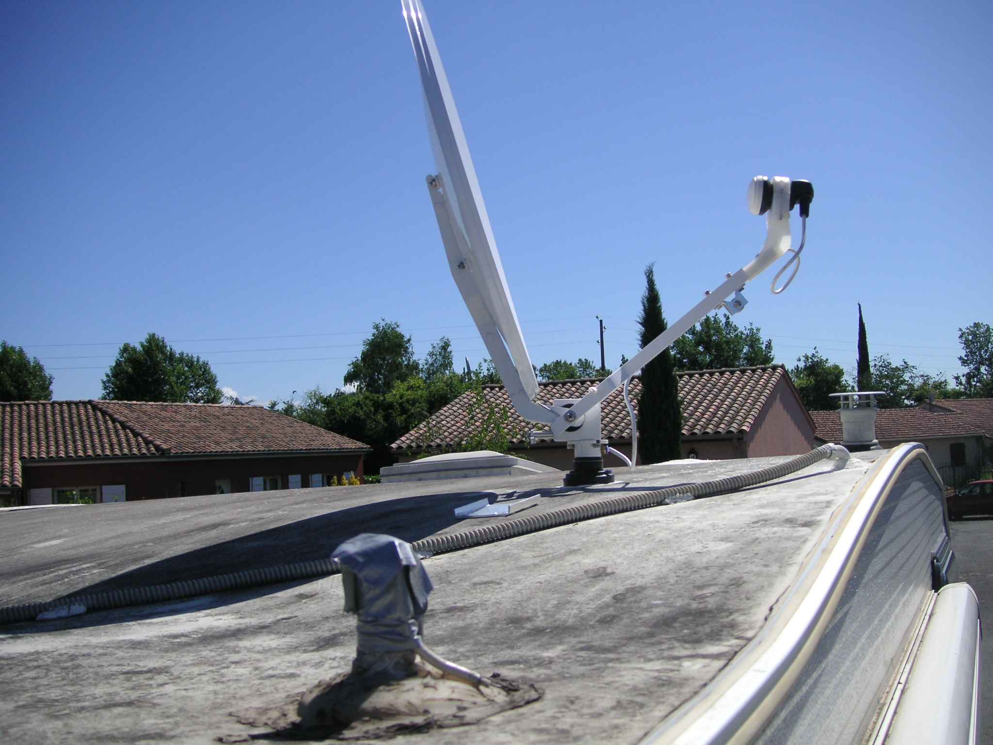

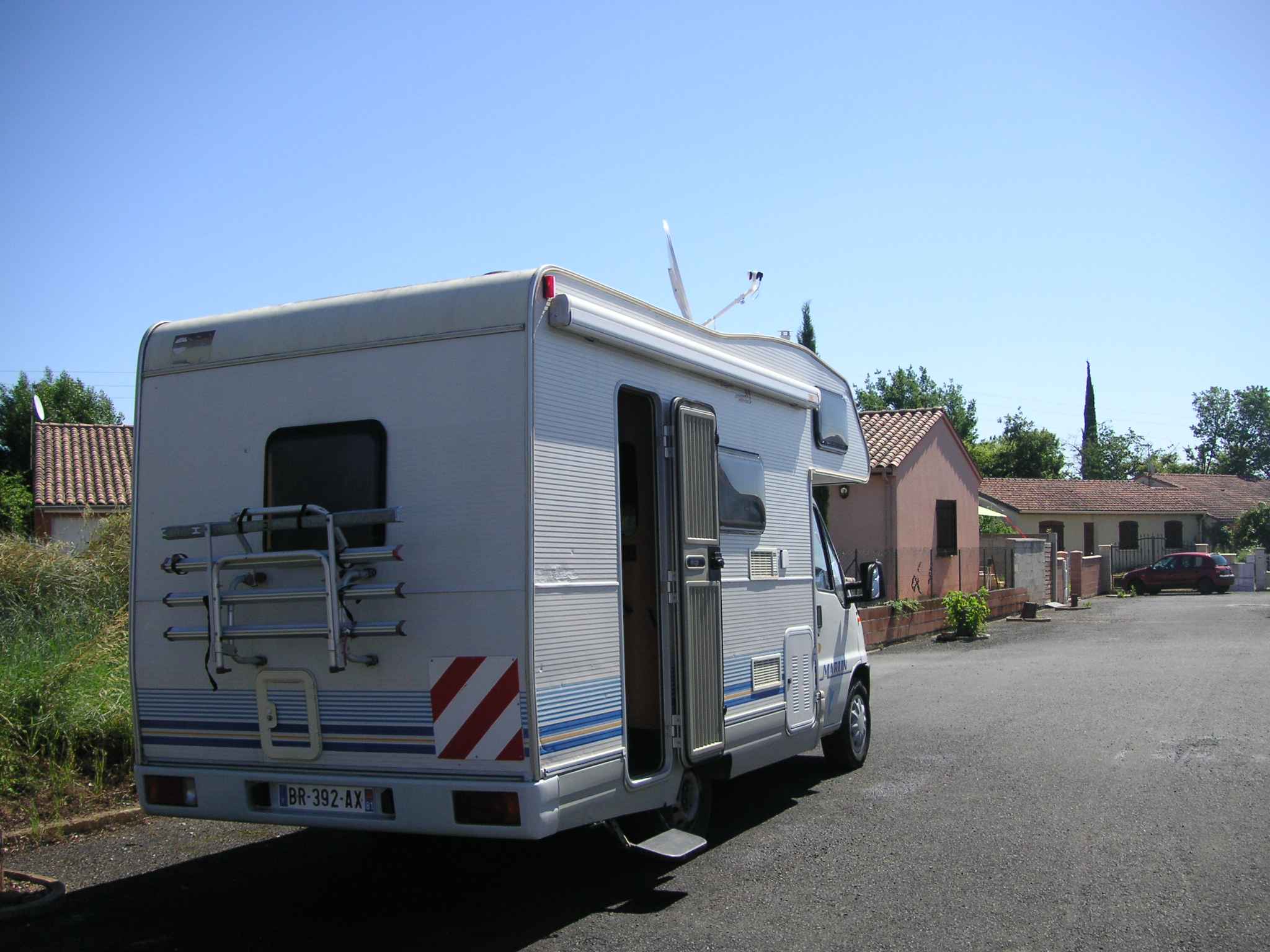

pour les photos j'ai trouvé comment les envoyer (voilà au moins une chose réussie !!!!!lol)
les voici en pièces jointes

Messagepar marceljack » 20 Juin 2012 11:54
boudes a écrit:svp comment vous envoyer des photos ?
merci
Le plus simple c'est de les déposer sur un site d'hébergement d'images, par exemple http://imagesia.com/, de préférence après les avoir redimensionnées avec une largeur de 800 pixels pour qu'elles passent sur n'importe quel écran.
Copier ensuite le lien, et l'insérer dans ton prochain message en cliquant sur [img] au dessus de la fenêtre de saisie du message puis "coller" (ctrl V).
L'image apparaîtra en taille réelle dans le message.

Re: INSTALLATION PARABOLE CAMPING CAR
Messagepar marceljack » 20 Juin 2012 12:07
boudes a écrit:on s'est bien mis sur 36.8 (enfin environ 37 pour l'élévation)n
Pour l'élévation le problème avec un camping car c'est qu'on n'est pas certain de la verticalité du support, donc de la justesse des graduations (cela dépend déjà de l'horizontalité de l'emplacement et de pas mal d'autres facteurs) ...
Si tu peux la vérifier au moyen d'un niveau à bulle, ce serait mieux.
Messages: 23765
