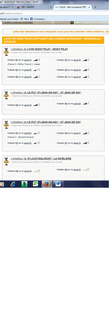

bonjour,
tu indiques le code de St just,forcément bien couvert par son réemmetteur de faible puissance, j'ai cru comprendre que tu habitais un hameau isolé,se trouve t-il dans la zone de couverture du relais de st just:
download/file.php?id=13173&mode=view
pour les 3 sites de recherche il te faut localiser précisemment sur TA maison.
Sinon il semble que le puissant émetteur du Mont pilat soit bien reçu dans le coin,comme indication sur ta radio reçois-tu correctement:

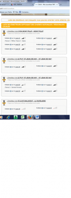

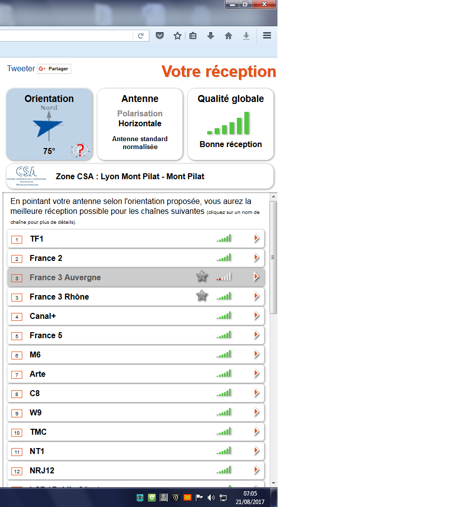

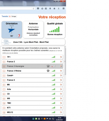

Messagepar matt988 » 21 Aoû 2017 06:33
D’après la carte, je ne suis pas dans la zone de couverture du relais.
Combien de mètres faut il avoir au minimum entre un mur et une antenne standard?
Voila les résultats des 2 sites internets en localisant sur ma maison:
Merci

Re: Installation reception TV
Messagepar kiki37 » 21 Aoû 2017 10:55
matt988 a écrit:Combien de mètres faut il avoir au minimum entre un mur et une antenne standard?
je ne comprends pas le sens de ta question; où serait ce mur, devant l'antenne, à coté, derrière ??
matt988 a écrit:Voila les résultats des 2 sites internets en localisant sur ma maison:
et le 3ème site http://www.tnttest.org/ , que donne-t-il ?
(tape ton adresse exacte puis clique sur "Recherche TntTest". Dans la fenêtre qui apparait , clique sur "[+] Tous les détails sur cette analyse, les antennistes à proximité: ici" , en cliquant sur la phrase, pas seulement sur le "+" et colle nous la réponse sur le forum.)

Messagepar jeanmtp » 21 Aoû 2017 17:36
Il semblerait que le mont Pilat soit la meilleure option(2 sur 3 des sites de référence le donnent),il te faudra regarder les maisons les plus proches qui ont une antenne dans quelle direction elles sont orientées.
Vu les conditions une très bonne antenne est indispensable et aussi un préampli,et hélàs foin de considérations esthétiques la placer au plus haut et non contre un mur sinon:parabole!
