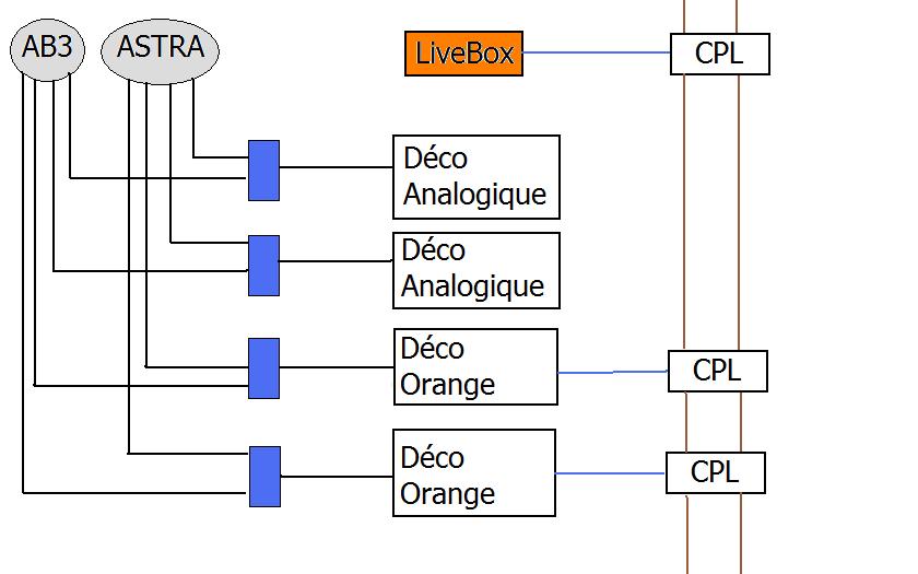

julien74 tu m'as donné une idée avec la TV d'Orange =)
Une telle configuration serait-elle possible ?
Cela ne pose pas de problème comme j'ai 2 décos sur une seule prise eth. sur la livebox ?
