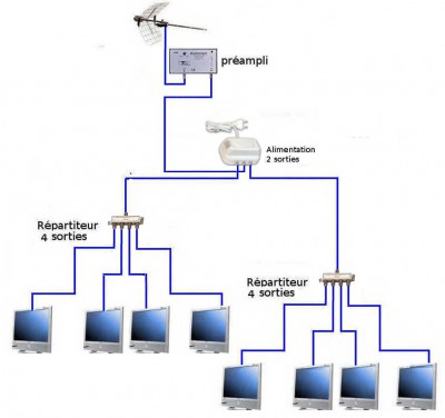

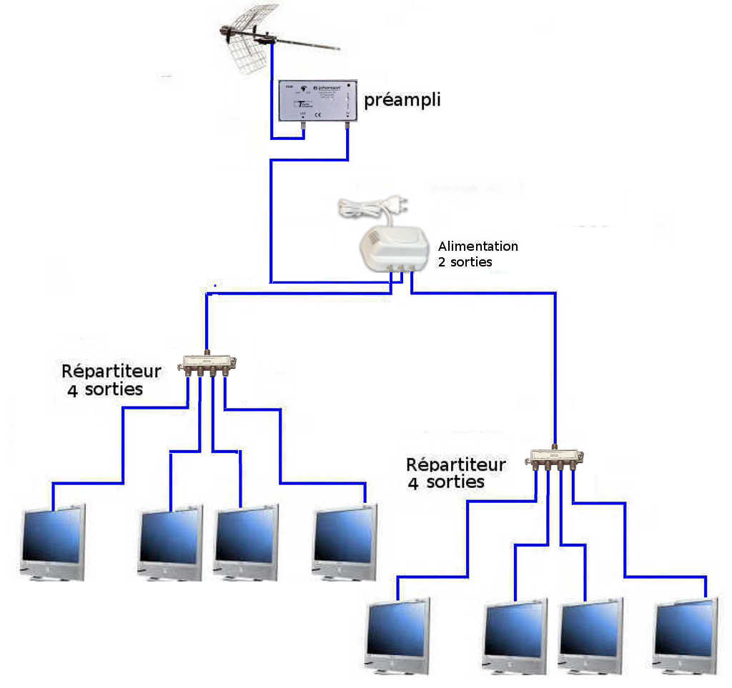

Messagepar bernard7715 » 18 Avr 2012 15:31
Tu n'est pas très loin chez moi.
Revenons a ton installation. A la vue des nivaux de signaux, je te conseillerai plutôt une antenne lambda 14 ou EB66 (moins de 50€, ce sont les antenne installé par les pro pour les installations collectives ), que l'antenne trinappes qui est a la mode chez les antennistes actuellement.
Un préampli sur le mat de l'antenne fera l'affaire. Par contre il faut remplacé le répartiteur 8 sorties par 2 répartiteurs 4 sorties, étant donné que l"alimentation du préampli comporte 2 sorties. Et en plus cela permettra de gagner quelque précieux db sur chaque prises.
Ton installation t'elle que je viens de la décrire.

Messagepar bernard7715 » 18 Avr 2012 17:31
amne77 a écrit:n y a t il pas un autre moyen pour garder le repartiteur 8directions?
Il atténue trop le signal,
:arrow: 1 répartiteur 8 sorties atténue le signal de 12 db par sorties quelque soit nombre de sortie connecté ou pas.
:arrow: 1 répartiteur 4 sorties atténue le signal de 8 db par sorties quelque soit nombre de sortie connecté ou pas.
une atténuation de 3 db correspond a signal 1000 fois moins puissant.
Les 2 répartiteurs peuvent se trouver au même emplacement que le répartiteur 8 sorties.
Et comme tu devras installé une alimentation pour préampli, les alimentations comportent toutes 2 sorties antennes. Alimentation peux être placé n'importe sur le câble entre le préampli et les répartiteurs. Elle pourra se trouvé sur le tableaux prés des répartiteurs. Je pense que ton tableau est proche de prises éclectique
Re: installation tnt
Messagepar Mario78 » 18 Avr 2012 19:30
il ne faut pas refaire les lois de la physique !!!!!
une division par 8 ou une division par 2 puis par 4 fera toujours 12 dB de perte !!!
soit on utilise une alim avec 2 sorties :
http://www.2galli.fr/boutique/fiche_pro ... fr&num=131
puis 2 répartiteurs 4 sorties
http://www.2galli.fr/boutique/fiche_pro ... _fr&num=71
soit tu utilise un injecteur de courant :
et un répartiteur 8 sorties
soit tu utilise une alim 4 sorties :
et 4 répartiteurs 2 sorties
