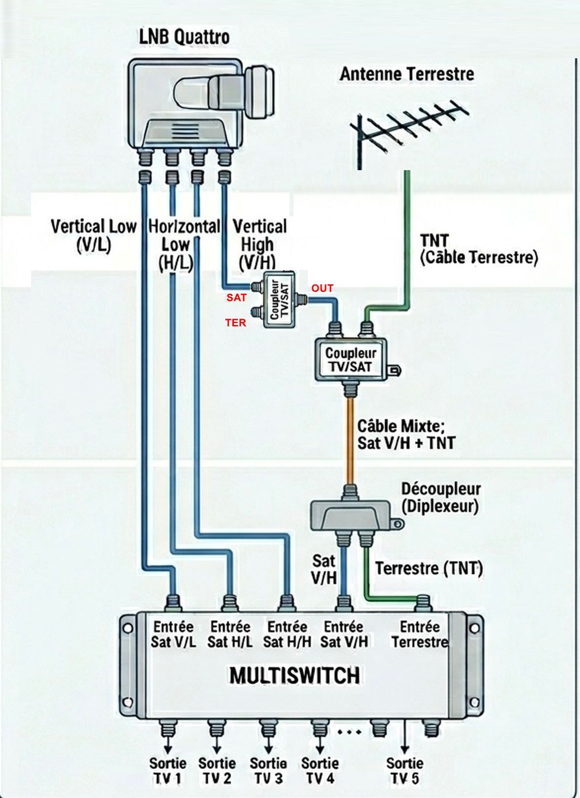

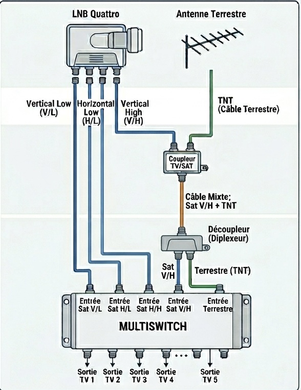

Dans mon immeuble il y a une installation collective satellite contrainte en terme de câbles. Je voulais y rajouter de la TNT et je me suis dit vu que les fréquences terrestre et satellite sont disjointes je peux les mixer dans un seul câble. Et du coup j’ai fait le schéma ci-dessous.
Le problème c’est quand j’enlève l’entrée sat du coupleur tout va bien, mais dès que je la mette je perds beaucoup en qualité du signal TNT.
Vu que la lnb est alimenté par tous les câbles depuis le multiswitch je soupçonne que j’ai un retour d’électricité dans l’antenne. J’ai testé pleins de coupleurs et bien évidement ils ne donnent pas les mêmes résultats. Ceci dit même le meilleur perd du signal. J’ai testé le même coupleur avec une seule lnb universelle avec récepteur satellite allumé, ça marche parfaitement.
Si vous avez des idées n’hésitez pas.

Messagepar marceljack » 16 Mai 2026 21:02
Rebonjour,
La dégradation de la réception terrestre par le couplage avec le satellite ne se produit que quand le LNB reçoit la bande haute (F> 11700 MHz).
Dans ce cas l'OL du LNB (10600 MHz) convertit aussi, avec une amplitude atténuée par le coupleur TV/SAT, la bande basse (10700 à 11700 MHz) avec des fréquences qui vont de 100 à 1100 MHz qui couvrent toute la bande UHF de la TNT, ce qui dégrade la réception.
La solution serait d'insérer un filtre passe-haut (>950 MHz) sur l'entrée SAT du coupleur TV/SAT (ce filtre doit bien sûr laisser passer le continu).
Ce genre de filtre n'est pas courant mais on peut en réaliser un en utilisant la branche SAT d'un deuxième coupleur TV/SAT en amont du coupleur existant, ce qui augmentera l'atténuation des fréquences < 950 MHz à l'entrée SAT du coupleur d'origine.
Boucher de préférence l'entrée TER du coupleur par un bouchon 75 ohm.

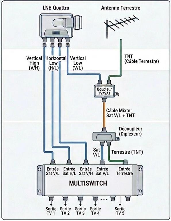

Messagepar mouadhada » 16 Mai 2026 22:09
Si je couple dans V/L, ça marchera mieux à ton avis ? Car actuellement je couple sur V/H !

Messagepar marceljack » 17 Mai 2026 07:30
mouadhada a écrit:Si je couple dans V/L, ça marchera mieux à ton avis ? Car actuellement je couple sur V/H !
A priori, oui.

Messagepar mouadhada » 07 Juin 2026 16:59
A priori, oui.
Mais tu dis qu'il s'agit d'une installation collective, s'agit-il d'une petite installation ou chaque sortie du multiswich correspond à un appartement ?
Est-ce que tu avais choisi de coupler la TNT à V/H pour une raison particulière (ce que je pensais) ou la sortie du LNB quattro est-elle indifférente ?
Je suppose que le satellite reçu est ASTRA1 (19.2°E) ?
Merci infiniment pour l’éclairage, ça a marché à merveille en couplant sur le V/L.
Aucune perte sur le terrestre !
Voici le schéma final :
