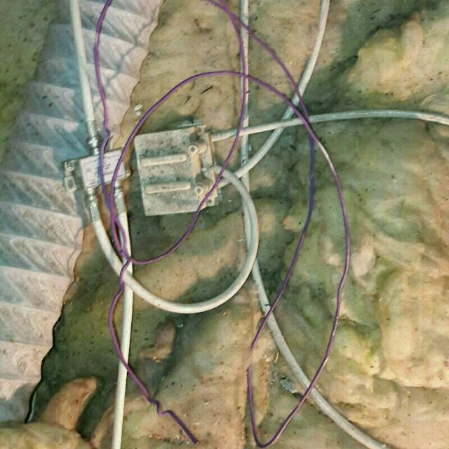

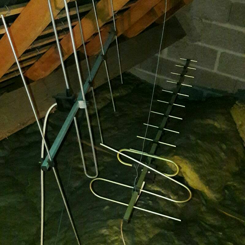

Bonjour à tous, je profite de ce forum de spécialistes pour solliciter votre aide. J'habite Tours et je viens de passer de la réception satellite à la réception TNt (pour Canal + ). Lors du passage en TNt j'ai constaté des soucis avec Arte et W9, mais depuis le fameux 4avril c'est la cata, ça pixellise quasi partout. J'aimerais donc savoir ce que he peux faire moi-même avant de faire intervenir un professionnel si nécessaire. J'ai pris des photos de mon installation et je précise que j'ai acheté la maison avec déjà cet équipement. Qu'en pensez-vous, que puis-je améliorer rapidement ? Merci d'avance.

Premiere chose a faire, tu peux virer l'antenne VHF et le coupleur uhf/vhf (boitier en plastique blanc sur la laine de roche) qui sont inutilesdepuis 2011, Cela sevrait a recevoir canal + analogique. en plus les 2 antennes sont trop proche l'une de l'autre
Ton antenne ne semble pas du tout adapté au plan fréquence actuel. Il faudrait la remplacé par une antenne panneau.
Par contre je vois que qu'il a un coupleur sat/terrestre, Ce n'est recommandé de faire passé le sat et le tersstre par le même câble, Il y un risque interférence, surtout quand niveau le signal terrestre n'est faible.

Messagepar Huxel » 09 Avr 2016 09:05
Merci pour cette response rqpide, puis je te demander laquelle des deux est la VHF (je suis un vrai ignare). Et je supprime donc aussi le boitier blanc. Merci

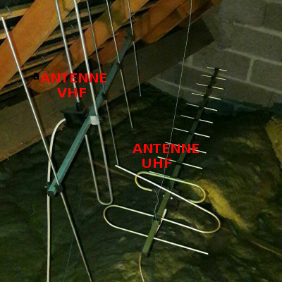

Messagepar bernard7715 » 09 Avr 2016 09:26
Huxel a écrit:Merci pour cette response rqpide, puis je te demander laquelle des deux est la VHF (je suis un vrai ignare). Et je supprime donc aussi le boitier blanc. Merci
La grande antenne

Messagepar Huxel » 09 Avr 2016 09:32
Super, merci pour ces precisions. L'antenne panneau remplace la VHF ou les deux?

Messagepar bernard7715 » 09 Avr 2016 09:44
Huxel a écrit:Super, merci pour ces precisions. L'antenne panneau remplace la VHF ou les deux?
Juste UHF
La Vhf n'est plus destiné a la TV en Europe, a l' exception de l’Italie et du Luxembourg qui a une dérogation provisoire de UIT a émettre dans cette bande.
