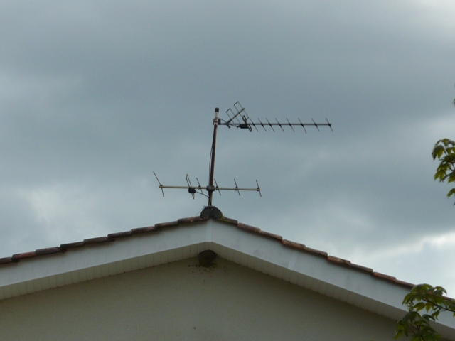

J'ai oublié de vous dire que j'ai trouvé ce matin dans mon jardin un morceau de rateau de mon antenne est ce cela qui dégrade la réception ? Merci de m'aider car à force ça me prends la tete.

Messagepar julien74 » 16 Avr 2009 00:14
Aurais-tu une photo de ton antenne?

Messagepar misslola47 » 16 Avr 2009 10:02
J'en fais une et je la mets sur ce post.

Messagepar misslola47 » 16 Avr 2009 10:32
Donc voici la photo de mon antenne....
