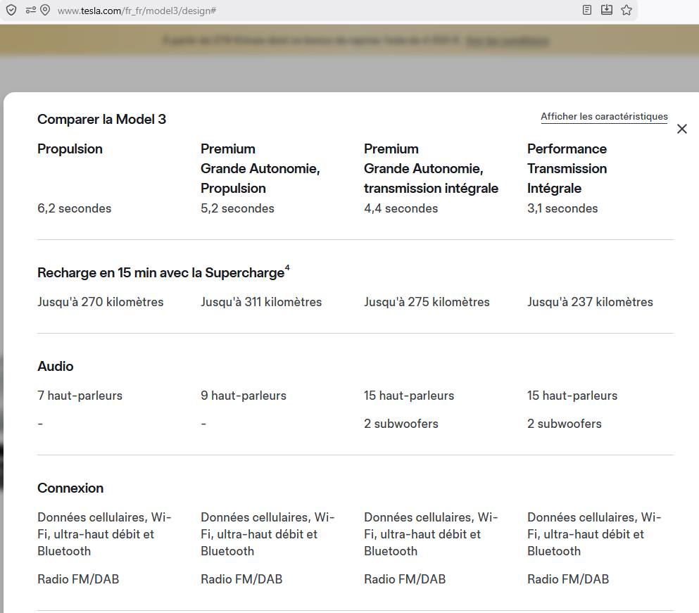

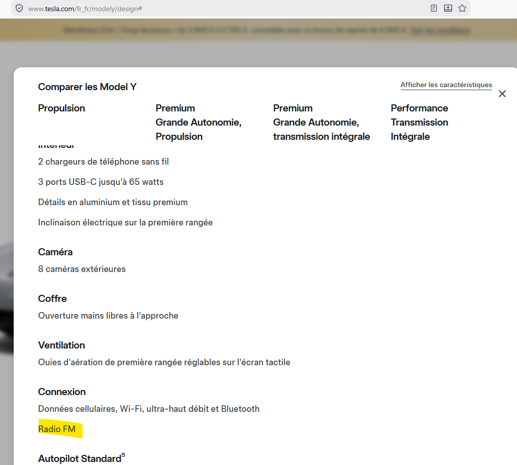

Messagepar la colle » 21 Juin 2026 14:03
kiki37 a écrit:Votre prochaine voiture pourrait ne plus avoir de radio FM : après Tesla, de plus en plus de constructeurs s'y mettent affraid.gif
En France, les Tesla Model 3 et Model Y Standard millésimées 2026 sont déjà livrées sans récepteur FM, AM ni DAB+. Pour retrouver l'accès à la radio hertzienne, il faut débourser 520 euros supplémentaires, une option que le constructeur présente comme une "mise à niveau de la radio". Tesla est le premier grand constructeur à supprimer totalement la radio terrestre de ses modèles d'entrée de gamme vendus en Europe.
article complet à lire sur "Les Numériques"
Je viens d'aller sur le site et je lance une commande de Tesla Model 3 et la FM/DAB est bien présent dès le modèle de base.
Vu 744 fois
Pour le model Y Dans les options communes à tous les véhicules.
Vu 744 fois
Je ne sais pas qui dit faux, mais je ferais plus confiance au constructeur.
