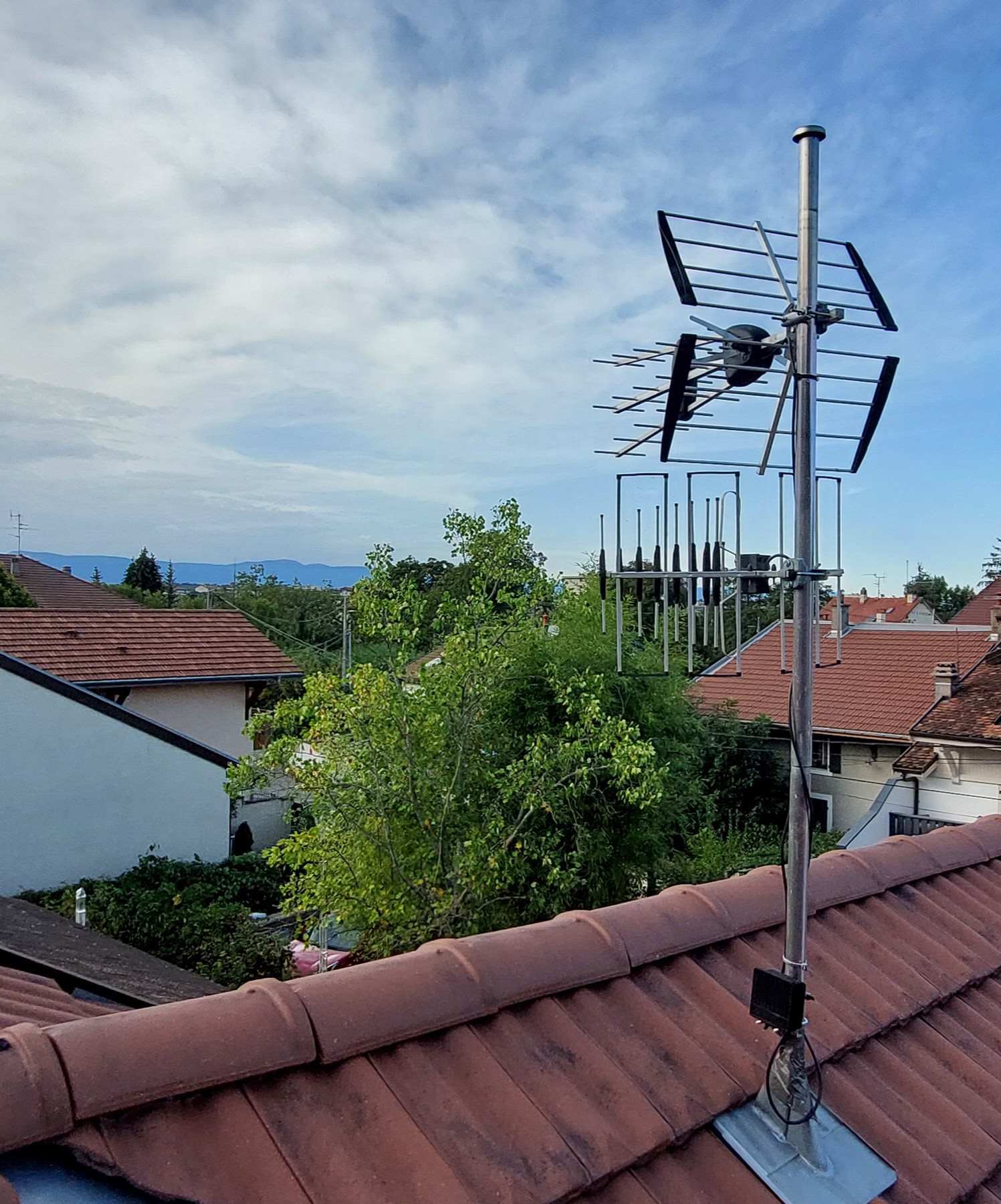

C-joint les 2 antennes, je me souviens que celle que j'ai achete en 2016 pour la TNT france, etait muni d'un filtre 4G.
J'ai verifie les connections tout va bien.
Hier soir, j'ai fait une recherche des chaines, et elles sont toutes revenues.. mais la 2 et la 3 pixelisaient comme lors d'un violent orage.
Ce matin, a la place de ces canaux, j'ai le message abscence de signal!!!
Si c'est la solution que mettre un poteau plus haut, je le ferai, mais pas tout de suite...
Merci pour vos suggestions
Bonne soiree
Simon

Déjà, suivre les conseils de HMT38 et éventuellement monter l'antenne trinappe tout en haut du poteau avant de changer celui-ci :wink:

j'ai suivi les conseils de HMT38 et maintenant ca fonctionne!
J'ai nettoye le boitie au pied des 2 antennes (ANTTRON C234 coupleur) avec du produit nettoyant contact, sans resultats.
Et j'ai deconnecte tous les appareils proche de la TV!! en surveillant le signla UHF Ch45, et bingo, en enlevant mon onduleur Eaton 3S 700 , le signal est passe de 0-12% a 35-40%!!
Vraiment tres content, merci, merci merci.

Ces 2 antennes UHF me semblent assez récentes et bien montées , ça devrait fonctionner , la Suisse + la France .
Bien regarder les connections , et rechercher les perturbateurs , chez toi ou dans le voisinage .
Bon courage et merci de nous tenir au courant de tes investigations . :wink:
