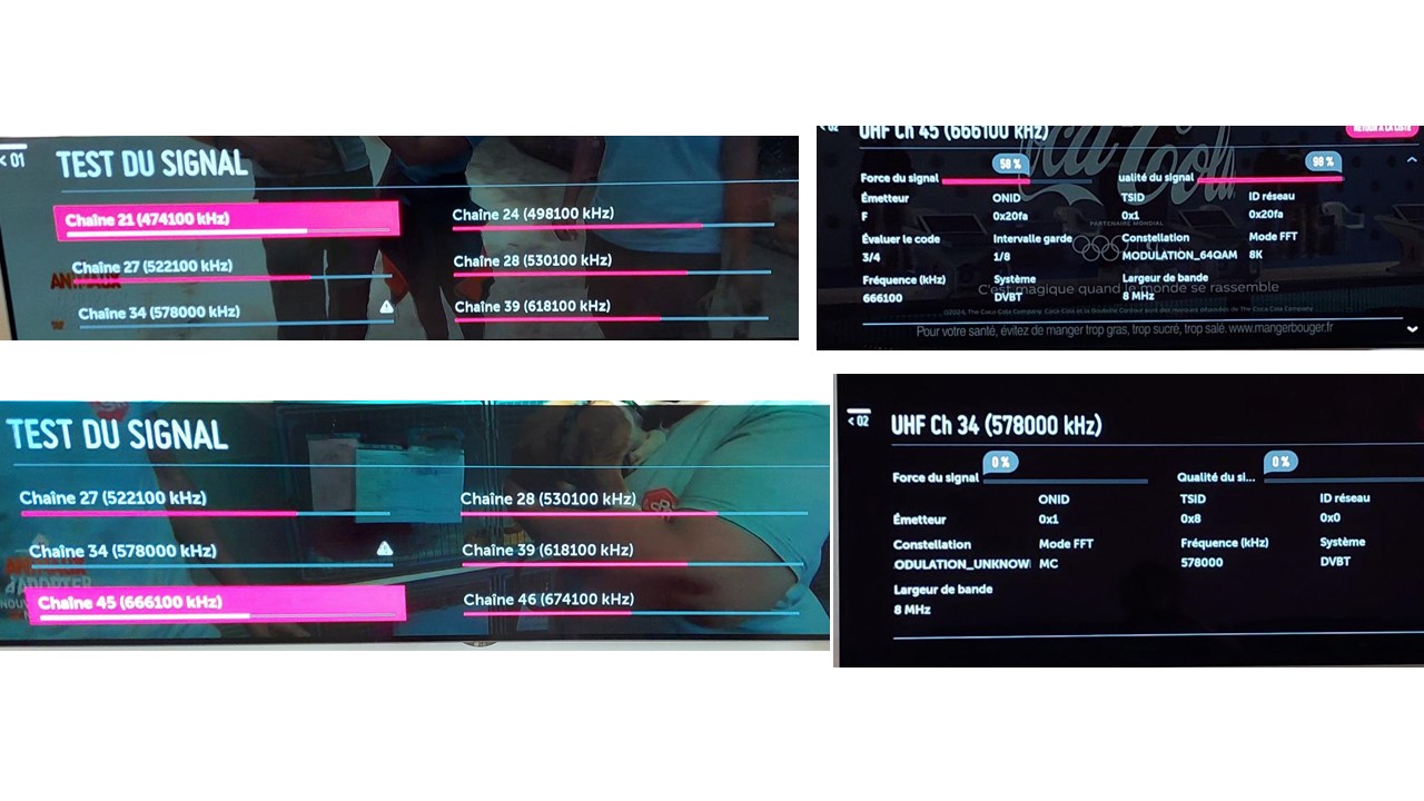

J'ai vire l'onduleur.
Ma TV est une TV OLED65B6V.
J'ai fait une nouvelle recherche de chaine: 45 canaux trouve pour TV numerique, et 5 pour radio de l'antenne.
RTS1 et RTS2 sont apparus mais RTS1 pixelise, et RTS2 j'ai le message 'abscence de signal'.
Je n'ai pas de preampli, mes 2 antennes sont directement relie au coupleur ( pas neuf, pas neuf) et un cable va directement a la TV.
Merci
Simon

Bonjour Summata,
Très heureux du retour du multiplex R1 et du multiplexe suisse sur le C34 mais je constate que le niveau de signal est de 35 à 40 % ce qui est très moyen voir insuffisant pour la réception de la Dôle avec des antennes à vue des émetteurs !.
Lex connexions des câbles sur les antennes ont-elles été aussi vérifiées et nettoyées ?
Avant cette perte de signal sur le R1et R15, les chaines étaient-elles toutes reçues sans problèmes y compris la Dôle ? Et avec quel niveau de signal ?
Le coupleur d'antenne est passif, pas de préampli intégré, j'ai vérifié.
Un préampli d'antenne pourrait améliorer tout cela.
Quelle longueur de câble jusqu'au tv ?
Les deux antennes sont un peu trop proches l'une de l'autre, surélever une des antenne serait mieux. Je ne suis pas fan de ces antennes tri nappes dont le seul avantage est l'encombrement. Une antenne râteau classique mais large de bande serait un plus dans l'absolu mais ce n'est pas le sujet pour l'instant. Quant à l'antenne pour la réception de la Dôle, je pense qu'elle est accordée pour le canal 34 ?
Dernière question : Le câble entre la prise tv murale et le tv est-il bien enfoncé ? Ne pas hésiter à remuer ce câble tout en vérifiant le niveau de signal reçu affiché sur la tv.
Souvent après un coup de balai ou d'aspirateur, il arrive que ce câble soit légèrement mal enfiché !
J'allais oublier : le câble tv est-il direct, prise murale, tv ou passe-t-il à travers un enregistreur disque dur à tuner intégré par exemple ou autre boitier ?
HMT38

Messagepar simmata » 08 Sep 2024 14:03
Le signal pour CH45 est parfait maintenant, mais pour le CH34, je n'ai plus rien (il pleut)
Les antennes ne sont pas très écartées car c'est la longueur de câble qui a déterminé leur espacement. En revanche la Francais pointe vers la Dole, je vois le sommet dans la continuité.
Ensuite j'ai le câble qui part du coupleur et qui arrive au rez-de-chaussée (aucune idée par ou il passe...) au moins 12 mètres. J'ai connecte un câble RG-6U 75 OHM coax environ 6 mètres directectement sur le LG OLED65B6V...
Un jour de beau, je retournerai sur le toit, et avec quelqu'un devant le poste, je deplacerai l'antenne Suisse, voir si ca aide...
Merci pour vos commentairres.
Bon Dimanche
Simon

Messagepar HMT38 » 08 Sep 2024 16:47
Bonsoir Simmata,
Après avoir étudié les données techniques et le choix du meilleur site à sélectionner pour recevoir au mieux toutes les chaines, il apparait que Gex Montrond peut rester comme choix pour les chaines françaises même si pour TV8 Mont-Blanc sur le C46 on ne pourra faire de miracles sans une bonne antenne comme je le constate sur les relevés des niveaux de signaux de chaque canal reçu. Le site d'émission est différent, en point bas de Gex et avec une puissance faible comparée aux 63 kw de Montrond !
Quant au C34 Suisse, le meilleur choix de loin d'après les abaques est le site du Mont Salève !
La Dôle émet avec une très faible puissance de 2.4 kw alors que le site du Mont Salève émet avec 2 kw à 5 km de l'adresse mentionnée !
Il faudrait réorienter l'antenne à l'azimut 207° d'après l'adresse fournie sur Gaillard( près du restaurant de l'Arvi) et la redresser vers le sommet du Salève.
C'est d'ailleurs ce qui est fait chez deux proches voisins d'après cette photo : Une antenne vers Gex Montrond, l'autre antenne tournée et relevée vers le Salève (voisin de gauche sur la photo).
Et le niveau de signal obtenu devrait être supérieur de 6 à 8 db à celui de Montrond d'après les abaques !
Attention, cela n'est valable que pour le C34, le site Towercast du Salève pour les multiplex français envoie 10 fois moins de puissance en direction de Gaillard !
HMT38

Messagepar julien74 » 08 Sep 2024 19:40
A présent si j'en crois tes photos tu reçois à nouveau TV8 Mont Blanc sur la chaîne n°31 (canal UHF 46) ? :D
J'ai l'impression que tu ne reçois pas le canal UHF 31 qui diffuse la télé locale genevoise Léman Bleu depuis l'émetteur du Salève ?
Depuis ton toit j'ai l'impression que tu vois de visu le pylône Swisscom de La Dôle ?
Est-ce que tu vois depuis ton toit la grosse tour telecom hertzienne blanche qui se trouve sur le Grande Salève (à la Grande Gorge aux Treize Arbres) ?
