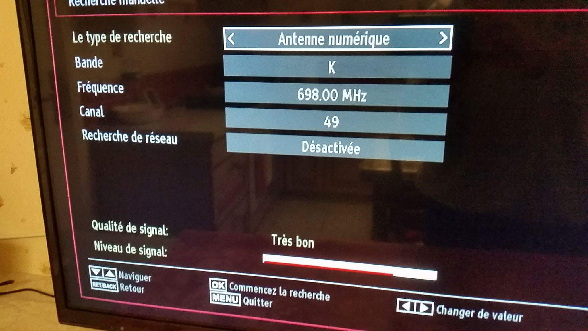

Messagepar ehpotsirhc » 22 Fév 2017 11:29
Après plus de 2 ans de mauvaise réception sur la commune de ladignac le long , le R1 fréquence 49 refonctionne comme avant avec une qualité de signal qui reste sur le"très bon" depuis 3 mois. :D
Pourvu que ça dure.
