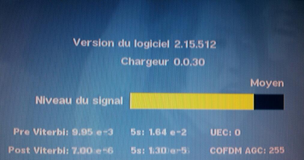

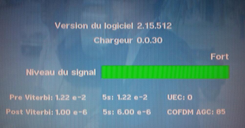

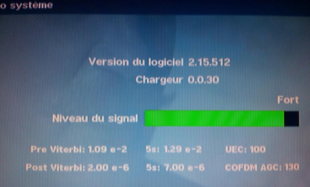

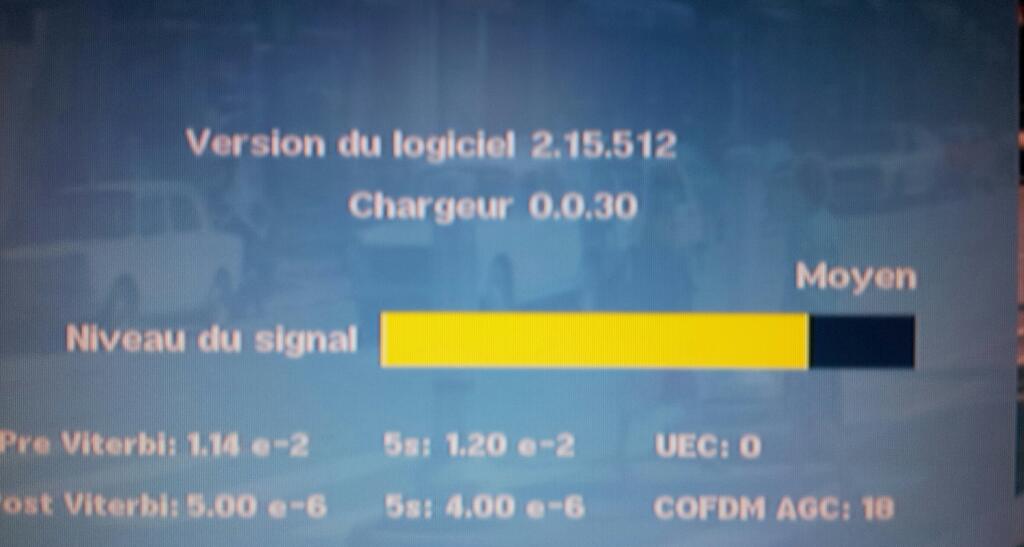

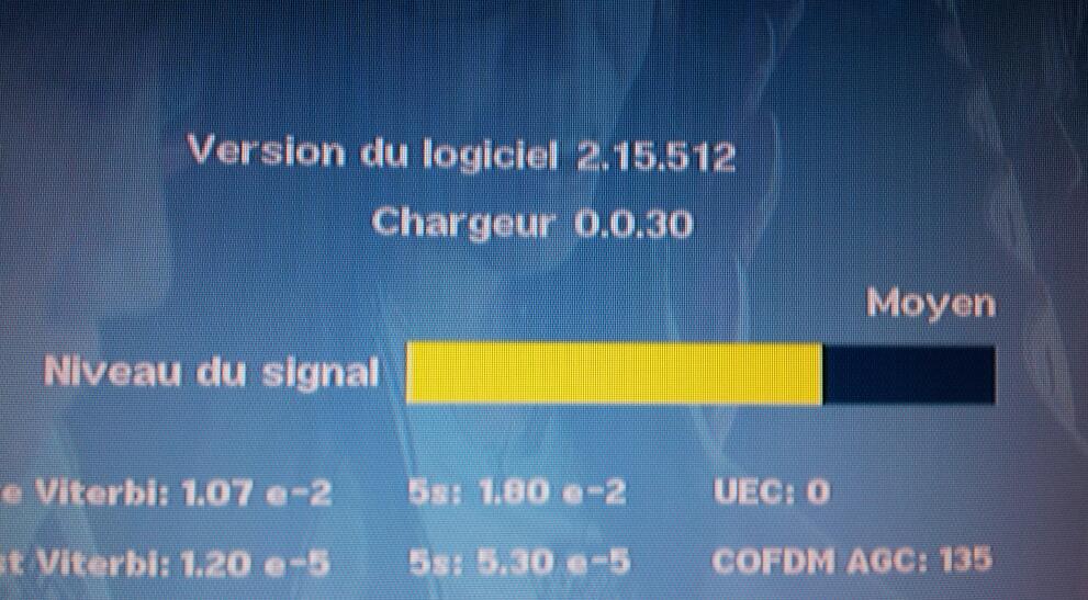

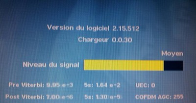

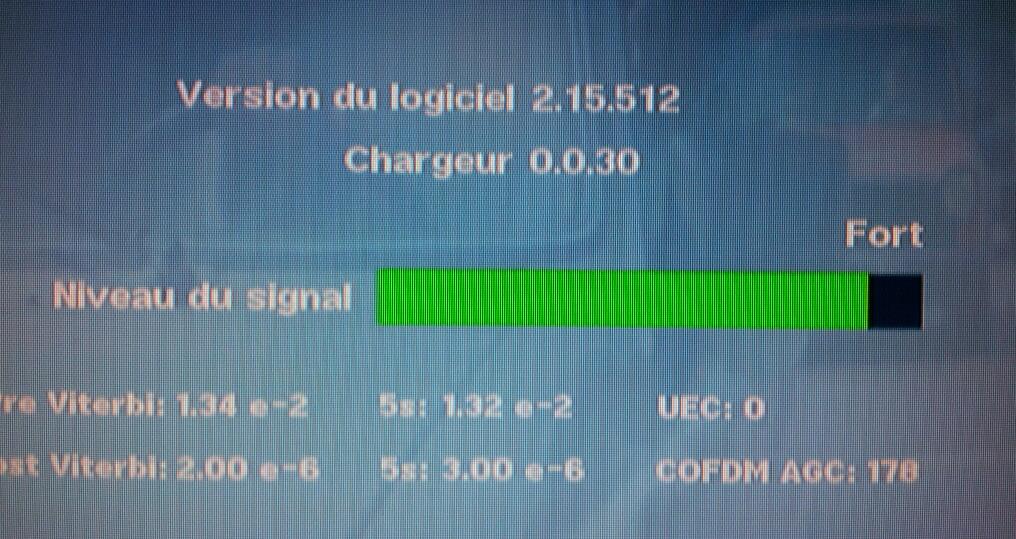

Re: La réception TNT est nulle de chez nul !
Messagepar ehpotsirhc » 03 Aoû 2014 18:54
Voilà en gros ce qu'il se passe sur la fréquence 49 (r 1)
Le (r 3) fréquence 50 ( je suis pas abonné) mais c'est identique en heure clair pour canal +

Messagepar julien74 » 04 Aoû 2014 02:34
Bonsoir , :Couc:
Il faudrait si tu le peux ne mettre qu'1 seule antenne pointée vers Les Cars ou vers Lafarge et enlever le coupleur.
Si tu reçois ces 2 émetteurs via tes 2 antennes à la fois celà peut créer des brouillages.
Messagepar ehpotsirhc » 04 Aoû 2014 08:24
je n'ai qu'une antenne râteau chez moi pointée sur les cars.sur le pays arédien à 35 km sud de limoges on ne capte pas le puy la rodas ni cité la farge.intallation récente juillet 2007.toupt fonctionnait bien jusqu'a ces dernières semaines.
Des feuilles pour l'anfr ont été expédiées par la mairie de ladignac le long début juillet pour ce problème.pour le moment
Pas de nouvelles.certains gens ont fait veniret des antennistes qui n'ont pu rien y faire et d'après eux ça viendrait d'un relais
sur le pylonne !
Il y a aussi l'éolienne de rilhac lastours située a 5 km du site émetteur des cars.je ne sais pas si ça peut venir de là.
