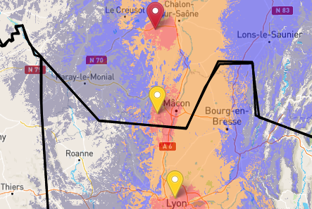

Pas de réception du M2-8C de Macon, tout seul de son espèce (sur le 8C) ?
ça permettrait de situer peut-être l'origine du M1-7A
le M1 et le M2 ne sont pas sur les mêmes plaques à Macon.
A Macon donc:
le M1 sur le 9D (Dijon jusqu'à Charleville-Mézières) mais non en fait sur le 7A (plaque Bourg en Bresse/Chambéry/Grenoble/Privas) :gratt:
le M2 sur le 8C ((super)plaque Quimper/Arras/Clermont-Ferrand)

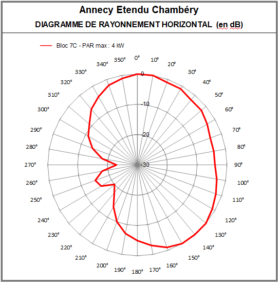

En regardant le diagramme de rayonnement du DAB+ du Mont du Chat la direction favorisée n'est pas spécialement le plein Nord (Bellegarde, Seyssel) mais plutôt l'Est (Aix les Bains et Chambéry).

Au temps pour moi.
L'information sur cartoradio
Vu 1388 fois
est moins complête que le diagramme de rayonnement.
Vu 1388 fois
avec:
- l'atténuation autour de 270° pour le Mt Cindre de Lyon (5B/6A/7A/7B) et Rillieux (11B) à ~285° , et Pierre Plate de Vienne (7A/7B) à ~260°
- le Mt Pilat vers ~255°
- l'atténuation à ~230° correspond plutot à la zone Pont de Beauvoisin/Les Abrets, pas encore desservie par Bourgoin-local (5C)
plus loin au Ouest-Sud-Ouest il y a le site de Montaud pour des emetteurs à venir:
Grenoble étendu (5D) et sans doute
Grenoble local (9C), local qui débordera largement à l'ouest de son contour de diffusion.
PS. Et Villard de Lans à ~195°

Je n'avais pas vu ce diagramme de rayonnement là... :oops:
Sur celui-ci en effet le maximum de puissance est envoyé vers le Nord et vers Chambéry, pas besoin que le maximum de signal soit envoyé vers Aix les Bains car la ville se trouve juste en dessous de l'émetteur, depuis Aix on a une vue imprenable sur le pylône et surtout après Aix à l'Est ce sont différents massifs montagneux.
