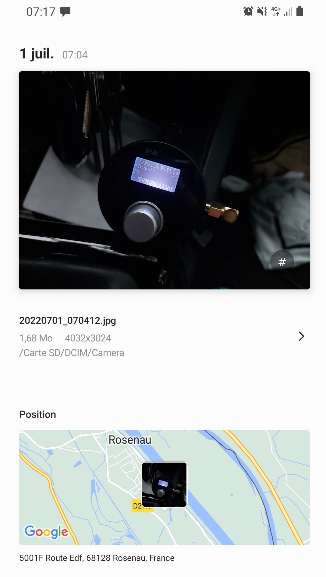

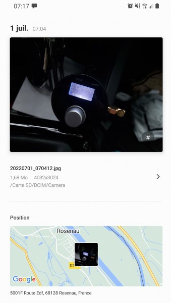

Messagepar tux68 » 01 Juil 2022 06:48
Bonjour à tous
Réception du 5D à Rosenau (68) pas très loin de Bâle
antenne 1/4 onde magnétique sur le véhicule
